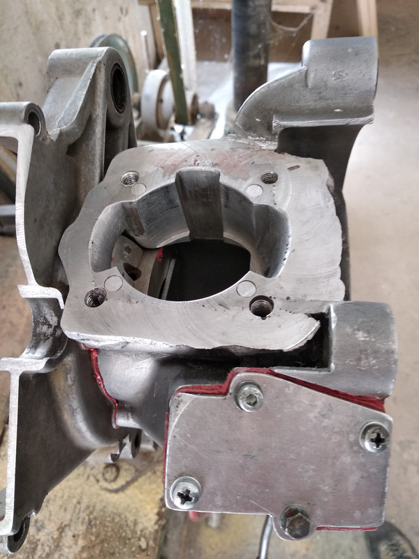

He llevado a soldar el carter por que fuga por una fisura que se hizo al soldar, ahora lo tengo montado sin cigueñal con los agujeros tapados para llenarlo de gasolina.

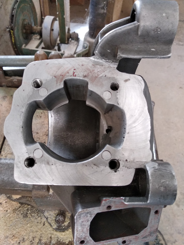

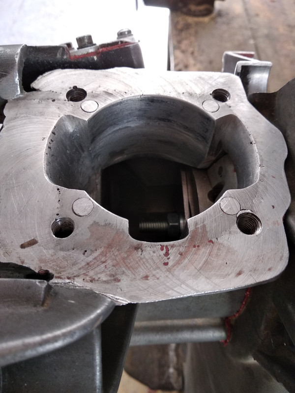

He tenido que poner nural por que pierde por los poros de la soldadura. Al soldar se deforma y el cilindro entraba muy apretado con que tube que darle con papel de lija al carter.
Esta preparado para llenarlo de gasolina espero no pierda nada.Todo esto pasa por madrinar a 55mm hasta abajo por si alguien se anima ha hacerlo que solo madrine 1mm mas de lo que entran las faldas del cilindo a 55mm con profundida de 16mm el resto hasta abajo a 50 mm.

Ya no hay fugas,le he dado un mejor acabado limando por afuera y con nural 27 debajo del hueco de la soldadura.

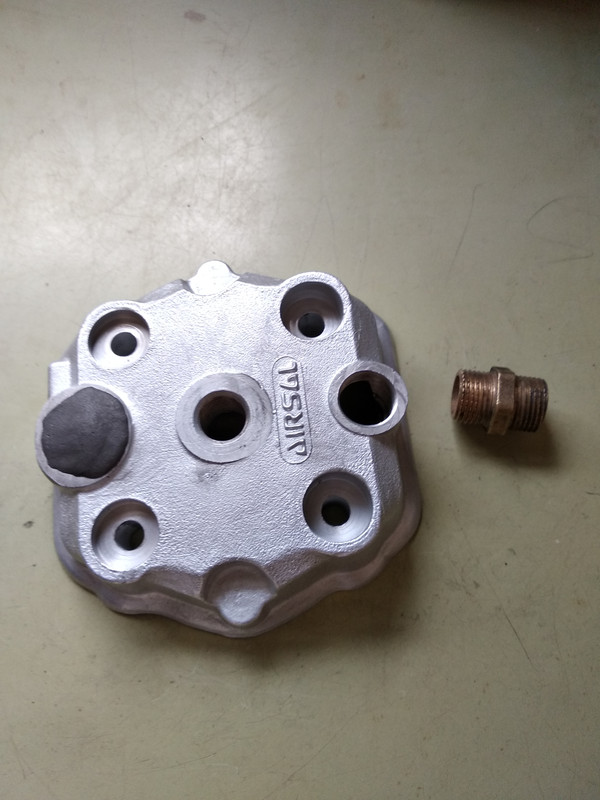

Culata modificada para poder bajar el cilindro y que el piston quede a ras en pmi de las lumbreras y al subir pms no toque en la culata que se le ha quitado el 1,5mm que entraba en el cilindro.
Tambien mas paso para el refrigerante de 8 a 12mm ya que va en donde se coloca el sensor de temperatura.

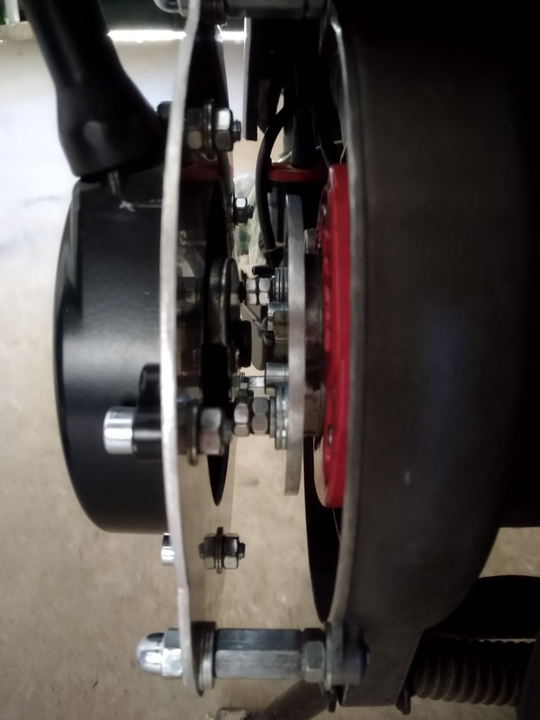

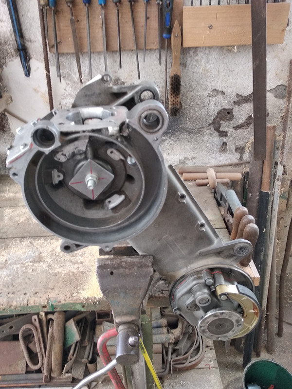

Por la alta compresion la unica forma de arrancarlo es con muelle super duro y variador de serie por que la correa queda mas arriba en el variador y mas abajo en las poleas traseras asi es como una marcha mas larga y con el muelle super duro de variador no se destensa la correa,luego dando con el pie en el radio de la rueda arranca.
Con el tirador de arranque en el rotor va duro y afloja el rotor al girar a izquierdas para arrancar.
La unica solucion es adaptar una tapa de arranque de f18 y adaptar al variador para que engrane, asi se puede poner el variador pinasco y tener una mejor salida y aceleracion.

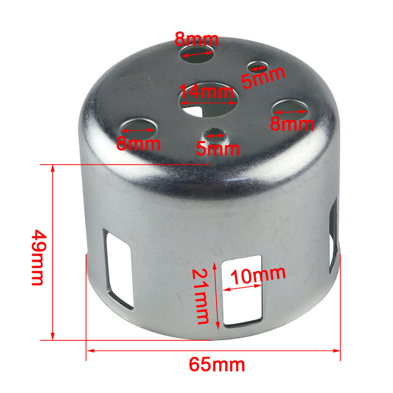

He colocado el tirador mas vertical y asi se arranca mejor no se afloja el rotor y con variador pinasco muelle super duro sale fuerte,pondre fija tornillos en la tuerca del rotor para que no se afloje si no tendria que hacerle chavetero.Tambien he puesto dos arandelas de cobre en la bujia para reducir algo la compresion. En el rotor para el aranque colocare un vaso de arranque como llevan los motores gx 160.

Con el tirador de arranque al tener tanta compresion va muy duro incluso al tirar se levanta la moto y no se puede hacer girar rapido.
He visto en aliexpres una tapa de arranque con mecanismo de arranque de honda dio 50 y se puede adaptar en el lado del encendido, ademas es transparente y facilita el centrar el dentado que hace girar el motor,en el rotor habria que poner un piñon dentado para que engrane con el de arranque.
