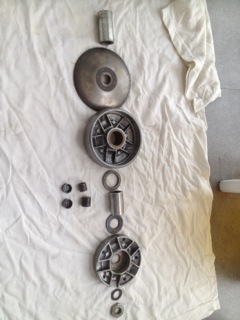

Cita de: 7vidas link=topic=6962.msg124677#msg124677  date=1343667660
Por lo demás las famosas arandelas limitadoras de fábrica siguen siendo un enigma (parece que nadie las ha visto…..)
  Y a ver si alguien algún día nos enseña alguna.

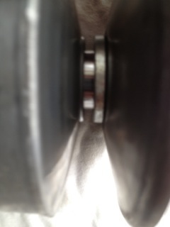

Daniel te presento en la 1ª foto la arandela limitadora  Grin
Y en la 2ª su montaje.

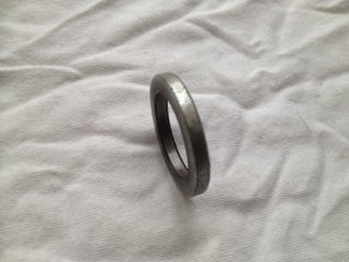

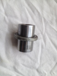

Mas detallado su montaje y por ultimo una general.  Wink

  OK.
 esta seria la de kitipon para pasar la ITV (impide que se cierre del todo el variador
y por tanto que se abra y desarrolle al completo el embrague )
alguien me dijo que para tal trance, te la puedes improvisar cortando un anillo de tubo PVC
o hasta de un palo de fregona!!  Tongue
