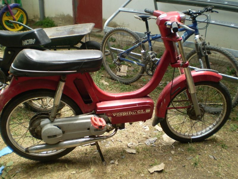

Buenas, a ver, las pastillas que dice JGG, es un producto para pulir sobre todo aluminio, que lo deja muy bien, pero para el cromado en mi opinión hay productos mejores...
Yo no me complicaría mucho la vida, dale lana de acero 000 hasta que se te gasten los dedos y luego un buen limpiador de metales(en algunos casos no hace ni falta...)
Fíjate en los cromados del GL, nada más están pasados con lana de acero(excepto las ruedas que me da mucha pereza...)
O la prueba del algodón, con el guardabarros del D-55....
