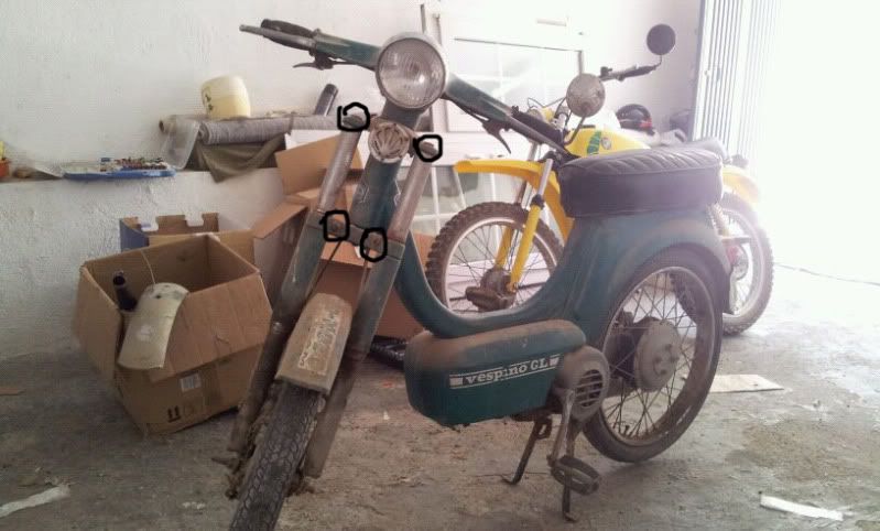

hola tengo un vespino del 72 mui bonito quiero restaurar ,estoi intentando sacar las barras de la direccion que estan dobladas , no se como sacarlas alguien me puede ayudar gracias
* 800.jpg (84.88 KB - descargado 437 veces.)

lo primero, deberias pasarte por el subforo de presentacioens y darte a conocer, bienvenido al foro  Wink
para lo de las horquillas, se quitan los dos tornillos que estan situados en el extremo superior de cada barra, y estiiras hacia abajo y salen enteritas.
saludos, espero que te quede muy bien

Aparte de quitar esos dos, tienes que aflojar los de abajo que hacen de "abrazadera", aquí te los marco

cierto, se me ha pansado lo que te ha dicho Marco, sorry
