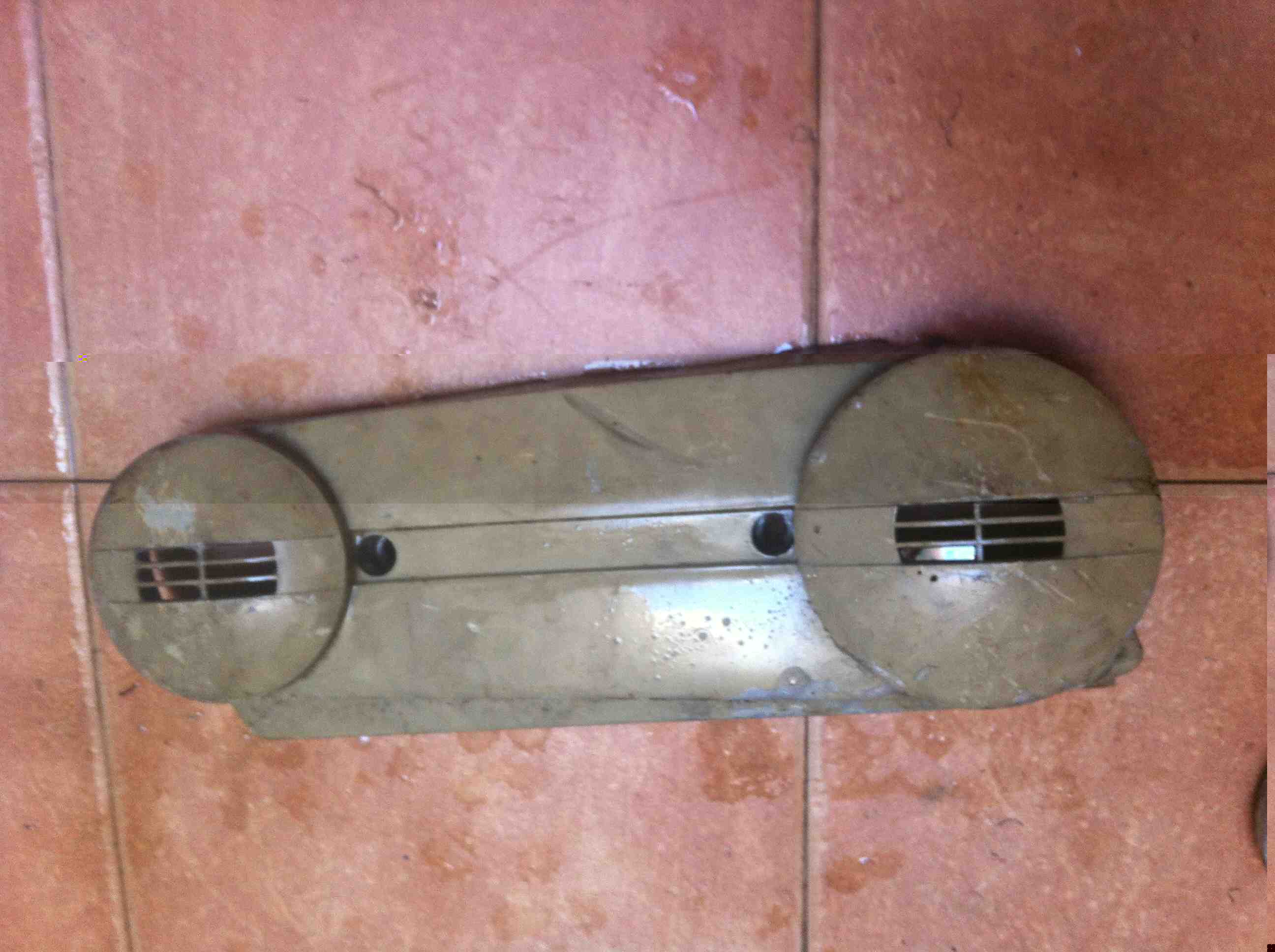

Bueno pues os voy a enseñar los plásticos, no tenia previsto repararlos pero tenia curiosidad de ver si salía el quemado del sol y el paso del tiempo.

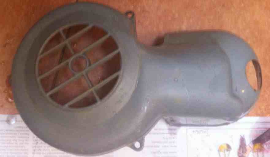

y viendo el resultado... me he puesto con la otra.
Simplemente le he dado con agua y el estropajo de alambres de toda la vida de la cocina
* tapa variador gl.jpg (176.33 KB, 640x478 - visto 503 veces.)

« Respuesta #9 en: 18 Abril, 2014, 07:42:08 pm »
en proceso... mañana seguire dandole
* tapavariadorglp.jpg (170.25 KB, 640x478 - visto 519 veces.)
