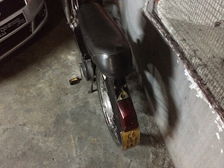

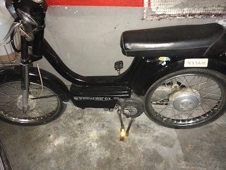

Hola chicos esta es mi nueva adquisicion esta en peor estado del que creia y no se mucho de mecanica ni tampoco herramientas para repararla a ver si hay algun compañero en Madrid que se dedique a restaurar y me pueda ayudar o hacer presupuesto
aqui unas fotucas de mi GL del 77 que conserva en buen estado el carnet de ciclomotor tb:

vespineroloco y demas compis, es "posible" que lo de la restauracion lo tenga ya mas o menos encarrilado, el abuelo de un amigo mio fundo en 1960 un concesionario Oficial de vespa hasta que cerraron la nave que luego paso a ser un concesionario de coches sin carnet, el fundador conoce a varios mecanicos y pintores con los que va a hablar para que me hagan un buen precio e iremos al mas barato pero me saltan unas dudillas y agunas piezas que estan oxidadas y no se si son salvables por lo que invito a los vespineros de Madrid para hacer una evaluacion
el porta bultos tiene oxido pero la estructura esta bien la cresta esta tocada porque se ve que se le ha roto una parte del cromado y no se si ponerle la cresta de otro modelo que es metalica o la original de plastico el espejo gira sobre su eje y no se si esta bien el eje tb esta oxidado el borde del cuentakilometros tb esta oxidado y no se si esa pieza es reemplazable se puede recuperar o hay que cambiarlo
de motor no parece ir mal pero por si acaso lo voy a hacer revisar arranca al cuarto se vuelta de pedal 600 € es algo que me puedo permitir con la extra de verano yo opino que esta vespi se merece que la mimen
