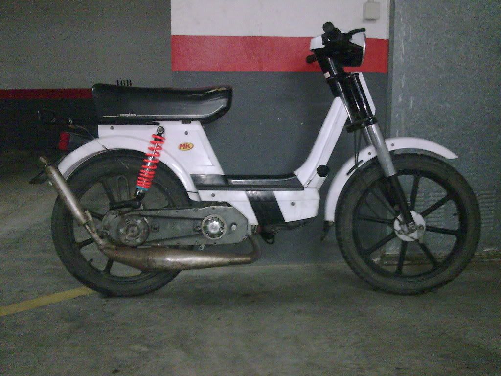

Bueno señores, por mas que he buscado informacion no he encontrado nada por ningún lado y no tengo muy claro de como rebajar la horquilla delantera, alguien lo ha hecho? en este caso como se haría?
Aparte otra pregunta tonta e importante a la vez: Pasa ITV?
Ponto una foto de como me gustaría que quedase la horquilla delantera

Tienes que desmontar la horquilla y cortar los muelles con una radial. No sabría decirte cuanto, eso tendrás que ir cortando poco a poco y probando, para no pasarte. Corta y prueba los dos a la vez.
Re: Ajuste Horquilla delantera
« Respuesta #4 en: 01 Enero, 2016, 07:42:24 pm »
Son muelles abiertos y tanto como cortes te bajara la moto. Solo hay que redondear el corte con lima para que enrosque bien.
No obstante, es posible que te llegue a tocar el guardabarros en la tija inferior al hacer tope y se rompa este.
