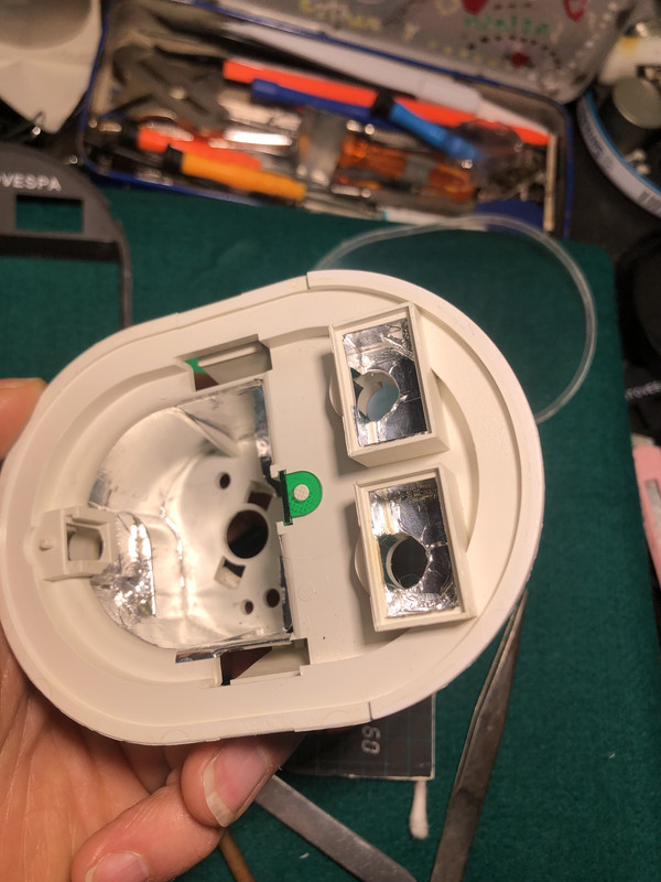

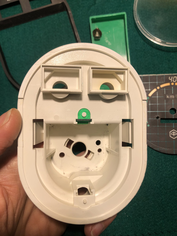

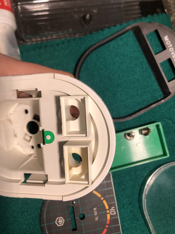

Hola. Pues quería enseñaros un truco que tengo para ganar más intensidad de luz en el cuadro de intrumentos. Lo he utilizado en varios cuadros de coches y motos (Vespa, 205, Ibiza, 600, etc.) Y os aseguro que funciona. No es que vaya a deslumbrar, pero sí gana bastante intensidad sin modificar nada.
Se trata de forrar por dentro los huecos de las bombillas o las zonas donde iluminan con papel adhesivo metálico efecto espejo. Así, la luz que se pierde hacia otras direcciones rebota y gana intensidad la iluminación.
Por cierto, este cuadro está pensado para poder poner una bombillia más de iluminación del velocímetro y el cuenta kilómeros. Es el alojamiento que va en la parte de abajo que no tiene plástico verde. Sólo habría que buscar el plastiquito o pintar la bombilla con laca para bombillas verde, un portalámparas y hacerle un puente desde los cables de la otra bombilla que alumbra por arriba. Por si a alguien le interesa hacelo.
Cuelgo fotos.
Antes:
Después:
