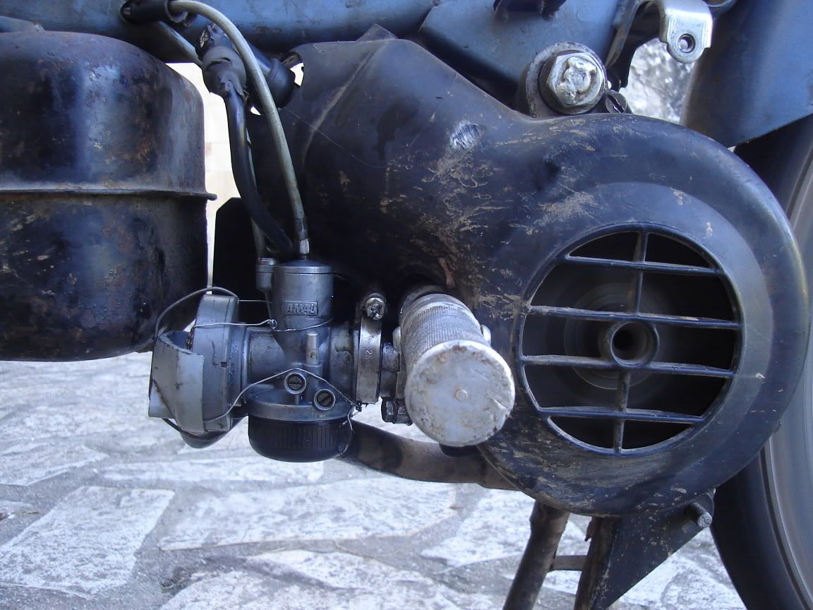

Con un telefonillo de amal para vespino, recorté por la parte que empieza a hacerse el hueco de la trompeta, como se ve aquí
Os preguntareis para qué, pues aquí os haceis una idea:

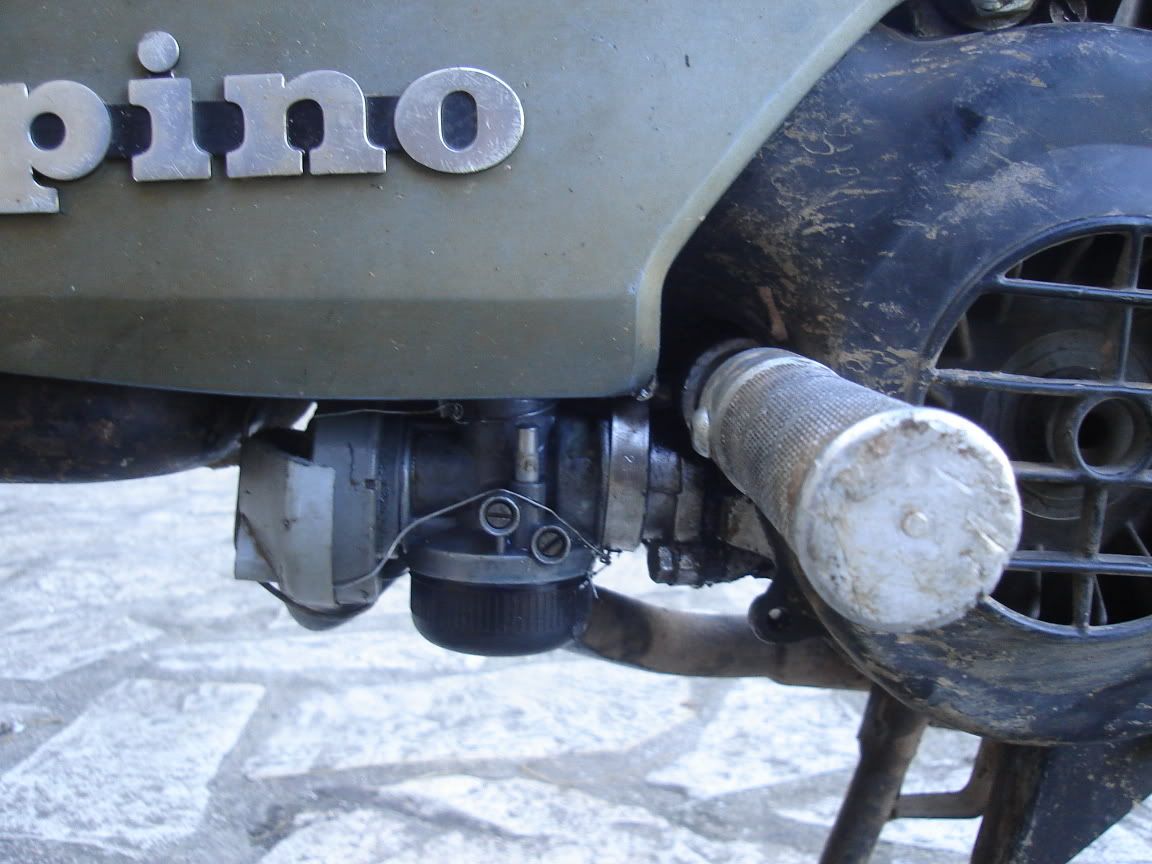

Efectivamente, lo monté en el carburador (lo monto con alambres porque la rosca del carbu está rota, aparte de muchas más cosas pero ahí tira como un campeón y este es el resultado:
Y así es como queda con las cartolas puestas, podía quizás haber apurado un poquillo por la apariencia estética, (el pequeño trozo de filtro que se ve.
Y así creo que he cumplido mi objetivo de que el barro y el agua que desprende la rueda delantera no cuele al carburador, porque ya bastante barro ha tragado mi MK  Sad Sad Ahí como veis el filtro, el carburador lo tuve que soplar por dentro porque se había formado una capa de tierra y aceite en las paredes de la admisión de aire... miedo me da abrir el cilindro ahora Angry

es un 18??
vEsPiNo F9 / mObYlEtTe mObYcRoSs / rIejU Rr
Re: Reconducción de la admisión de aire del Vespino (D'O SHAV y Amal)
« Respuesta #4 en: 16 Noviembre, 2007, 10:06:12 pm »
i no entara poko aire x la pared ke ase el cubrefiltro ese¿?¿?¿
