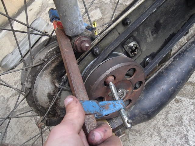

Re: no hay quien qite el embrague
« Respuesta #8 en: 22 Junio, 2007, 03:18:53 pm »
Y este es mi método, barato sencillo y para toda la familia Tongue
