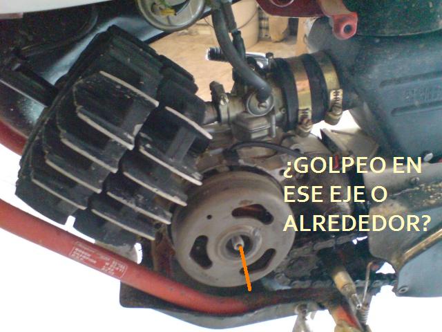

   ¿Qué más hay que hacer y cómo? ¿Cómo extraigo el volante magnético, ese en el que pone Motoplat?
   Davidreti, ¿donde golpeo? ¿En el tornillo pequeño central que está dentro, tras extraer el tornillo grande de 21? ¿Eso no es ya el eje del cigueñal?
Eso es pero con martillo de goma o de nailon dando golpes no muy fuertes pero tampoco muy suaves con tiento un saludo

  1.- El volante magnético... tengo una duda: Tras retirar el tornillo central, el grande de 21, me queda un agujero (del tamaño del dedo pulgar, más o menos) con rosca, y dentro hay una pieza (dificil de ver porque está en el centro, más hacia el interior). ¿He de golpear en esa pieza (que parece un tornillo e imagino que es el propio cigüeñal), para lo cual he de buscarme "algo" macizo para golpear? ¿O me busco alguna pieza cilíndrica hueca, como si fuera una llave de tubo, para golpear dentro del agujero pero dejando esa pieza que sobresale en el centro sin golpear?
   Siento no poder explicarme mejor. He buscado con vuestro buscador, luego en internet, pero no consigo una foto donde se vea eso, y esta mañana no tenía la cámara de fotos y ya tengo la moto montada de nuevo con el ventilador, las tapas y demás... lo más parecido es la foto que inserto debajo.
  Entiendo que lo que sobresale es el eje del cigueñal y golpeando allí el volante sale hacia mí, ¿no?
   Y digo yo... si hago palanca entre el exterior del volante y el cárter, ¿no debería salir hacia mi? Porque ese volante... ¿va a presión, no?
   Por cierto, he comprobado que bajo el volante magnético está todo lleno de líquido negruzco... imagino que debe ser la mezcla de gasolina y aceite que escapa por el retén del cigüeñal...

   2.- Respecto al tubo de escape... pues no tiene, desde mi punto de vista, ninguna pieza al final de éste. Tiene un tornillo enroscado por debajo, pero el tornillo no aguanta nada, entonces entiendo que le falta la piececita del final, la que en la página 46 del manual dice que hay que desmontar para limpiar el tubo de escape.
   ¿Ruido? Pues sí hace ruido, más que un coche, pero tampoco lo percibo yo como "anormal"... vamos que creo que no hace más ruido que otros vespinos... o quizás es que me he acostumbrado a ello... aunque si de verdad le falta una pieza sí me gustaría ponérsela, salvo que empeore mucho las prestaciones de la moto...
   Es esa pieza la que creo que me falta al final del escape... la de la foto que inserto

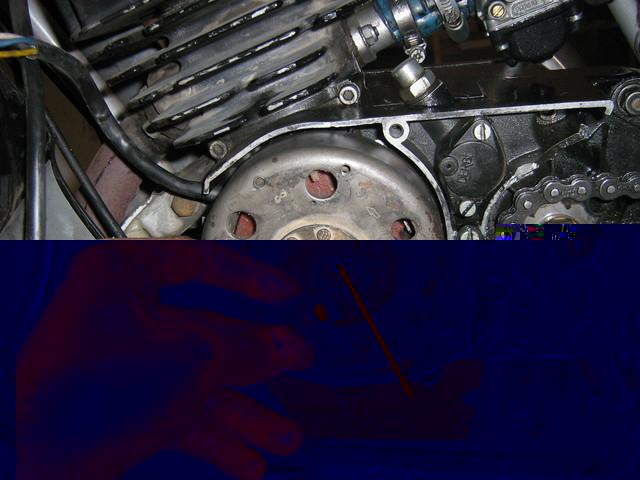

Por fin he encontrado una foto... Hasta aquí he llegado yo, como el tipo de la foto... solo me faltaba sacar el ******** volante magnético...
   ¿seguro que si golpeo donde marca la linea naranja saldrá? No termino de ver como, pero lo probaré.
   También le echaré 3 en 1 a ver si ayuda...

nada, pero eso en un momento lo tienes sacado,      puedes hacer palanca con los carteres, pero sin forzar.
y si a la vez golpeas donde indica la flecha naranja en la foto ( cigüeñal)  saldrá seguro.  nada de una llave de tubo, tienes que golpear con algo macizo  Wink
pero primero intenta hacer palanca, que seguramente saldrá,   pero hazla de esta manera:
primero por un lado, luego por el otro extremo, y luego perpendicularmente, no se si me explico. el motivo es porqe si solo haces palanca por un lado, puedes descentrarlo, y tener futuros problemas.
animo, que es muy facil!!!!!!!

Fankunai, ya me lo he planteado eso del extractor... yo porque tengo la esperanza de tener que abrir el volante magnético una sola vez, pero seguro que la pieza sufre menos con el extractor que a golpes... por bien que lo hagamos. Gracias por decirme donde está... pero ya lo había encontrado yo en "recambios". ¡Si me he pasado horas viendo una y otra vez todos los reportajes del carter, del reductor, etc...
Davidreti, así lo haré, golpeando con algo macizo a la vez que hago palanca alternando los sitios... como si apretara  los tornillos de una rueda, que se deben apretar en cruz.
