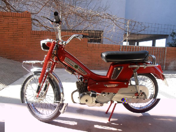

« Respuesta #1 en: 15 Enero, 2013, 05:05:24 pm »
Enséñanos la Moby que esa tapa te ha delatado!!  Grin

« Respuesta #2 en: 16 Enero, 2013, 10:07:33 am »
Esta es mi Moby.Saludos
