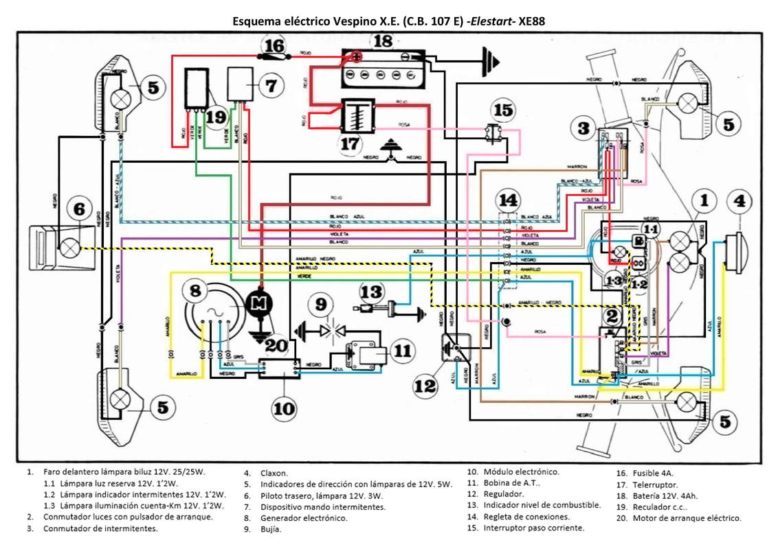

Re: Esquema eléctrico Vespino XE Elestart (1988-1991) en COLOR
« Respuesta #33 en: 01 Marzo, 2025, 09:59:25 am »
Hola compañeros. He visto que faltaba presisamente el de mi modelo, así que me he lanzado a colorearlo, aquí os lo dejo:
Como tengo la intención de ponerle luz de freno, cuando lohaga lo colgaré con la modificación.
