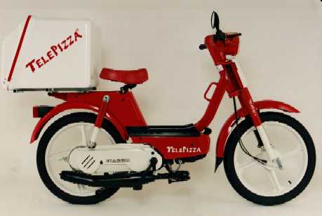

Ya se va pareciendo más a la famosa foto que rula por internet... espero conseguir algún día un asiento rojo.
