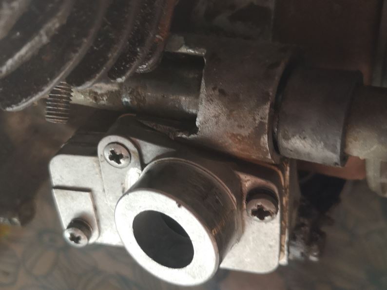

Siento no haber dicho nada en todo este tiempo pero el caso es que por razones varias me había sido imposible ponerme con ello hasta hoy. Siguiendo vuestros consejos he abierto para revisar segmentos y, aparentemente todo está correcto. Pero aprovecharé para limpiar todo bien y cambiar juntas para asegurar.
No me había dado cuenta que el casquillo de goma del eje del pedal en el lado izquierdo está fuera, como podéis apreciar en la foto. Esto no tiene por qué influir en nada en la falta de compresión, ¿verdad? ¿Alguna consideración a tener en cuenta para poner esta goma en su sitio?

1. El casquillo del pedal no afecta en nada, colocalo y listo.
