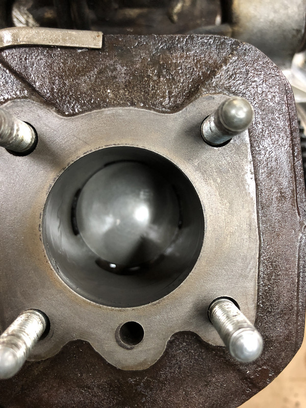

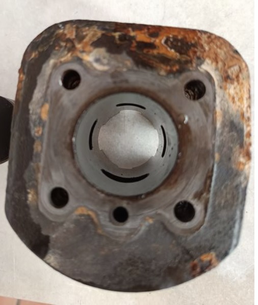

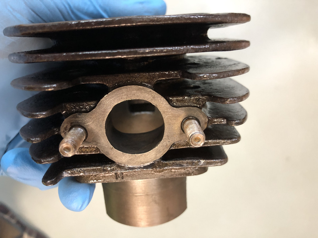

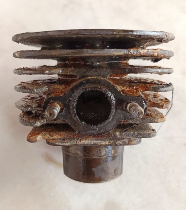

Hola compañeros. Pues ya he limpiado el cilindro y el pistón. El cilindro me tocó dejarlo 24 horas sumergido en vinagre de limpieza porque tenía mucho óxido. Después lo limpié con un cepillo de dientes suave, agua y jabón, lo sequé bien y rápido con aire a presión para que no salga la capa de óxido y le di con espray de barniz transparente para tubos de escape. Obviamente sólo por fuera. Por dentro pulida a mano con lana del cero y, después de soplarlo con aire a presión, le di un poco de aceite de la mezcla.

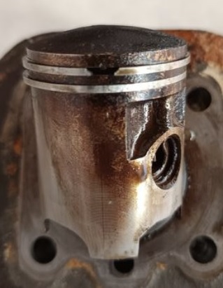

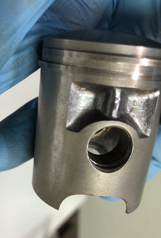

El pistón un día sumegido en desengrasante, cepillada con cepillo de dientes suave, soplada a presión, dos días sumergido en gasolina, cepillada de nuevo y ya un poco de aceite y montado de nuevo.
Este es el resultado.
