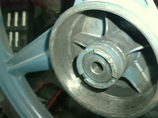

Embrague y cajas desarrollos

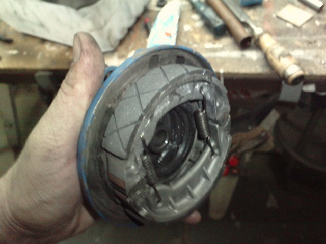

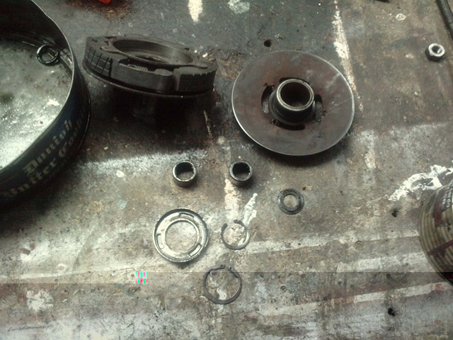

bueno, esta tarde le he hechado otro ratillo a la moto y he recupardo el embrague que estaba para tirarlo, como tenia dos mas en casa pues e reconstruido uno en condiciones, se ha desmontado al completo se le ha quitado las canastillas de agujas para limpiarlas y engrasarlas, sustituir anillas y retenes del eje, quitar oxido de las poleas de arrastre (arriba se aprecia en otra foto el oxido que tenia) y se ha limpiado por completo la caja de desarrollos, estoy a la espera de poder ir a por los retenes nuevos para poder montarla, tambien os dejo unas fotillos, saludos

« Respuesta #10 en: 10 Diciembre, 2010, 08:45:02 pm »
resultados tras la limpieza (el embrague a quedado de putisima madre)

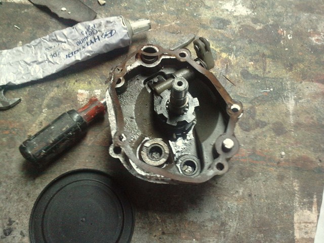

bueno, me ha surguido un pequeño contratiempo el tornillo inferior de la caja laminas el taladro del carter esta comido y no tiene material para hacerle otro taladro, asi que intentare llevarlo a ver si lo pueden rellenar y volver ha hacerle el taladro, si no ha buscarse un carter, el cigueñal aun esta como nevo
