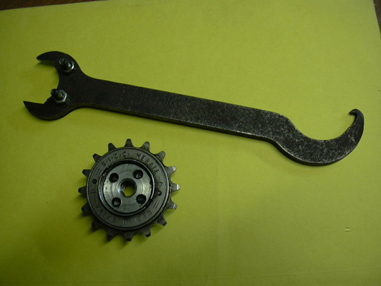

Hola amigos : Es posible que a alguno de nosotros ya se le haya ocurrido como desmontar el piñon "Bici" de nuestro vespino.En esta misma web he visto un tutorial estupendo en donde se nos dice cómo hacerlo pero es un poco complicado para el que no tiene equipo de soldadura ni torno.Quiero enseñaros ahora la herramienta que he tenido que improvisar para sacar el piñon aprovechando una llave plana vieja de 6 mm de espesor y dos tornillos M-6 .Desde luego hay que hacer en la llave dos agujeros de 6 mm manteniendo entre centros una distancia de 24 mm.-Igual todo esto ya lo sabeis ,no obstante lo dejo aquí porr si a alguien le es útil.-Si teneis que sacar el piñon alguna vez,os recomiendo que lo hagais con la rueda trasera montada ya que podreis hacer más fuerza.Saludos

Qué bueno!
La distancia de 24mm es entre los CENTROS de los tornillos o entre sus extremos de dentro? No sé si me explico... Y de qué grosor son los tornillos?

Muy buena idea, a mi me hace falta una, gracias. Para aflojar, tengo entendido que es al contrario de todos?

MakeasSC: El piñón bici se afloja a izquierdas (lo normal ).Saludos

El piñon va a izquierdas, pero cuando aflojas la tuerca que necesita la herramienta, tambien va a izquierdas. Cuando la aflojas sale junto con el piñón. Un saludo, gracias

Creo que nos estamos liando .Para sacar el piñón se ha de poner el "extractor chapucilla "que he improvisado en dos agujeros de los 4 que hay en el centro y NO en los dos exteriores.Haciendo eso saldrá el piñon entero sin necesidad de desmontarlo que también se puede hacer ,pero eso es otra historia.Dentro del propio piñón si que hay una serie de bolas y agujas ,pero repito ,eso no tienes que desmontarlo.Saludos

No es compacto. Es un poco complicado de quitar, por el riesgo de sujetar la tuerca mal en el tornillo de banco y aplastarla. Normalmente se cambia porqué el piñón está roto o pasado. Si está entero, lo acabamos de romper, se sujeta con la llave en el tornillo y se afloja, por ejemplo, con una llave de fonateria stillson. Se afloja igual que la tuerca, a contrareloj. Para montar no hace falta apretar, pero no nos olvidemos de pedalear. Se recomienda antes de pedir el piñon, separarlo primero con éxito.

Hola buenas!! Esta bien el útil,yo también me hice uno parecido,y tienes razón,cuesta un huevo sacar el puto piñón .pero según el dicho, nadie dijo que sería fácil, un saludo vespinero.
