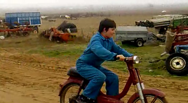

[imghttp://2.bp.blogspot.com/-5tmCtzxoXso/Tx64Mm0nhJI/AAAAAAAAAJ0/zjb6NWzyGPk/s1600/22012012587_0001.jpg][/img]

enhorabuena por tu motillo, veo que ya le has montado el faro y todo  Wink
si pero no luce la bonbilla jajajaj

te lo vas a pasar de pm con la vespi por los caminos Cheesy

Hola, le faltan algunos arreglillos, el mono ya lo tienes puesto para empezar, jejeje

pues el tubo de escape , el claxon la tapa de la correa el kuentakilometros   Grin

Ya lo tienes chupao, son detallitos.

el tubo lo tengo quitado en un sitio

Sin tubo de escape no es recomendable andar y menos por caminos, le entra mucho polvo por el cilindro y eso no es bueno.

si tio, ponle uno cuanto antes, que sino, griparas

Hola, como ya te han dicho hay que montarle un escape, es malísimo andar en marcha sin escape, además de porque le entra suciedad de los caminos, en un motor de dos tiempos como el del Vespino afecta gravemente el  cilindro-pistón ir sin escape.
Busca un escape cuanto antes y montalo, aunque no sea el original, te aconsejo que no la uses mientras tanto.

lotengo , esta oxidado  lo tendre que comprar en una tienda mejor o ¿ pongo el viejo ?

Pon el viejo cuanto antes. No importa que esté oxidado, lo importante es que esté. Y una cosa te digo, quizás ese óxido se pueda quitar, depende del daño que tenga, unas fotos vendrían bien.
Busca el escape, la junta y los tornillos y móntalo.

¡¡¡ ya tengo el tubo ¡¡¡¡ puesto
Se nota menos ruido y mas potencia en cuanto a la velocidad .
El tubo esta modificado , creo que era de una montesa .

Nunca había visto un escape de Vespino que se agarrará a dos tornillos de esa manera...
En qué te basas para decir que era de una Montesa?
Más que velocidad, por la forma que tiene,  supongo que ganarás potencia a bajas revoluciones.
