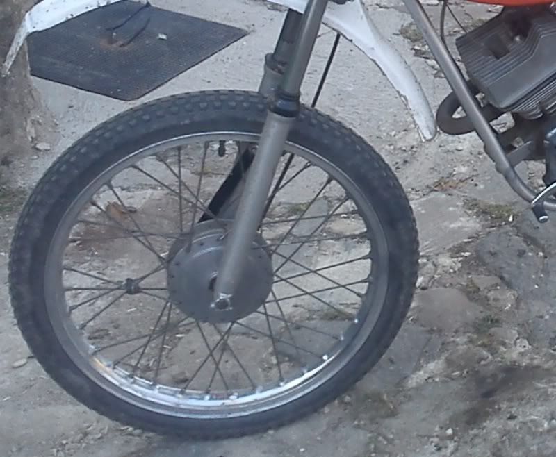

Re: proyectillo de motor
« Respuesta #70 en: 06 Junio, 2012, 08:53:34 pm »
Sep, y queda reluciente, fíjate probando la llanta de aluminio como queda... el cachito de abajo
