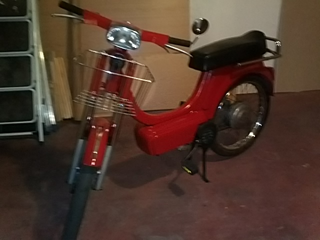

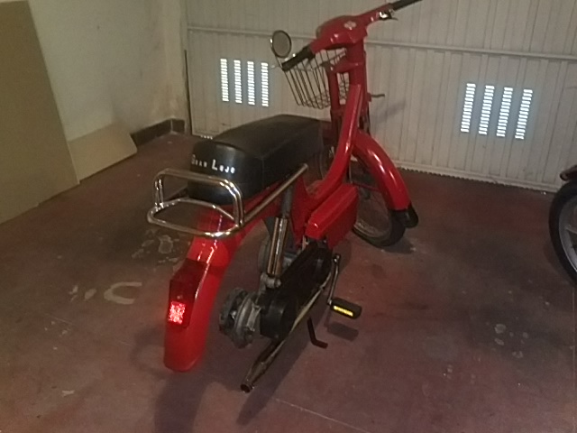

Bueno os pongo unas fotillos para que veais como esta quedando, arranca a la primera, iluminacion perfecta, solo me falta los vinilos, que ya estan encargados, y la dichosa llanta trasera, por lo demas creo que esta quedando bastante potable, haber que opinais.......

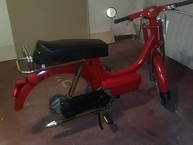

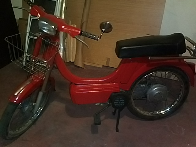

Mas fotis
* IMG171.jpg (90.35 KB, 640x480 - visto 592 veces.)
* IMG172.jpg (86.99 KB, 640x480 - visto 612 veces.)

Buenas a todos, por fin he terminado ya la restauracion, al final en talleres calvet me repararon la llanta, me soplaron 38 pavazos, pero bueno ya esta termina, ahora lo unico los vinilos que estan ya en marcha, y despues papeleo pero este es su aspecto a ver que os parece..........
* IMG187.jpg (83.79 KB, 640x480 - visto 595 veces.)
* IMG188.jpg (75.38 KB, 640x480 - visto 599 veces.)
