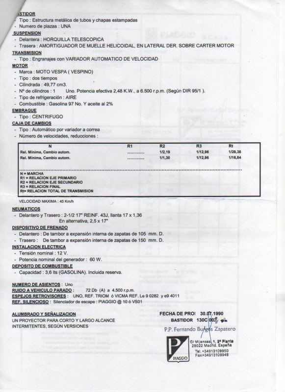

Yo tengo estos papeles:
Certificado de características (a trozos). Es del año 90.
La moto la compre en el 93 a una chica que me dijo que con poner mi nombre detrás, firmar y apuntar los kilómetros ya valía. No había que hacer nada más, por tanto, no tengo contrato de compraventa ni nada por el estilo. A una mala, podría ponerme en contacto con ella (si sigue por aquí, claro)
Tengo la ficha reducida. Por cierto, a mi me la consiguieron hace tres o cuatro años por 12 euros no sé si en Burgos o Palencia. En Oviedo me pedían 70 ó 90 euros, no me acuerdo tampoco.

En el certificado de características puede verse bien el número de bastidor, a pesar de su estado. Y la anotación al dorso de la transferencia ya te vale para acreditar la propiedad, pero convendría que la fecha se viera completa.
La ficha técnica en condiciones normales no tendría que hacerte falta, aunque si lo hiciera no te valdría puesto que desde el verano de 2010 cambió su formato con el nuevo Real Decreto sobre homologación de vehículos.
