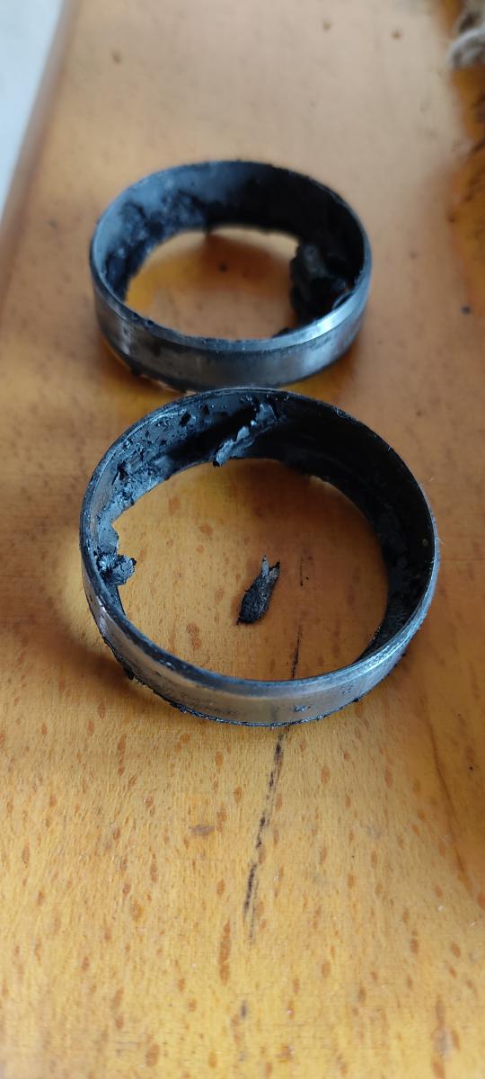

7.- Aquí tenemos el retén a la vista. El cuerpo metálico tiene perfil de “L” pero puesta cabeza abajo.
Ahora es cuestión de ir rompiendo y sacando a trozos con un destornillador afilado, todo el cuerpo de goma incluyendo el muelle circular que aloja.
Aquí ya hemos extraido toda la goma y queda despejado el cuerpo metálico del retén.
Ahora hay que ir calentando la botella con un soplete a butano, ladeando la llama para que no incida demasiado tiempo en un mismo punto; es cuestión de ir repartiendo el calor lo mejor posible pero tratando de mantener más calor en la zona de alrededor del retén.  Es importante haber limpiado previamente con gasolina y dejándola secar después, todo el interior de la botella. Si quedase aceite, ahora se incediaría con el consecuente peligro.
He probado primero de hacer este trabajo con un calentador de aire tipo decapador de pintura, pero el calor generado no le ha hecho ni cosquillas…  El asunto está en conseguir la suficiente dilatación en diámetro de la botella, para que se crée un mínimo de espácio entre retén y botella para que así pueda desprenderse.
Cuando empiece a humear la pintura, apagamos el soplete e imediatamente empezaremos a hacer palanca con el destornillador mas gordo que tengamos (para que no se doble y transmitamos todo el trabajo de palanca contra el retén prisionero. Hay que apoyar el destornillador en el canto de la botella.  A la vez iremos dándo golpes con un martillo no muy pesado, para conseguir golpes no muy potentes pero sí secos. A la vez iremos cambiando el punto de ataque de modo que vayamos repartiendo los golpes dándo la vuelta completa a todo el retén.
Puede que tengamos que volver a calentar en dos o tres ocasiones más y seguir con el martíllo y destornillador haciendo palanca.  No se trata de ir rápido. Si vemos que el retén se mueve un poco, es mejor no insistir en ese punto y desplazar la punta del destornillador a otro lugar del retén dándole la vuelta.
Llegaremos a un punto en que el retén no podrá subir más porque coincidirá su situación con el punto de apoyo del destornillador en el canto de la botella, impidiéndo éste mismamente a que pueda seguir subiendo.
En este momento cambiamos la estratégia y cojeremos una maceta o el martillo más pesado que tengamos. Se tratará de apoyar bien la punta del destornillador otra vez en el aro interior del retén y con la maceta iremos extrayéndolo martilleando hacia arriba.  Apartar la cara porque en cualquier momento el retén caliente saltará por los aires.
Ya hemos liberado la botella del incordioso retén.

Re: Cambiar Reténes de la horquilla de un SCA.
« Respuesta #24 en: 05 Febrero, 2021, 01:29:57 pm »
Buenas a todos, se que este post tiene mas tiempo que las sopas de ajo, pero quería aportar a quien se aventure en esta ardua tarea de sacar el dichoso reten, un pequeño truqui para desprender la goma antes de calentarla con el soplete y así no dejar restos de goma pegada dentro de la botella y dejar olor a rueda quemada en el lugar de trabajo. Cociendo la botella con la parte del reten sumergida en agua hirviendo la goma sale bastante bien, lleva tiempo, unos 15 minutos, mucho cuidado al sacar la botella de la suspensión del agua que quema como un demonio, después siguiendo los pasos de tutorial, (Una pena que no tenga fotos) el reten sale bien, yo por desgracia tendré que pintar las botellas de la suspensión ya que me calenté dándole con el soplete para poder sacarlo a la primera apalancando con el destornillador y sin necesidad de martillo, mas que nada por el miedo de marcar el interior de la botella. Mando una fotico de los puñeteros retenes después de sacarlos. Saludos.
* mini_1612527056761.jpg (66.76 KB, 216x480 - visto 1307 veces.)
