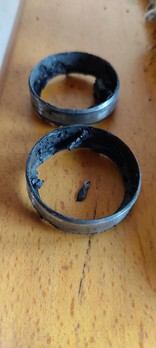

Buenas a todos, se que este post tiene mas tiempo que las sopas de ajo, pero quería aportar a quien se aventure en esta ardua tarea de sacar el dichoso reten, un pequeño truqui para desprender la goma antes de calentarla con el soplete y así no dejar restos de goma pegada dentro de la botella y dejar olor a rueda quemada en el lugar de trabajo. Cociendo la botella con la parte del reten sumergida en agua hirviendo la goma sale bastante bien, lleva tiempo, unos 15 minutos, mucho cuidado al sacar la botella de la suspensión del agua que quema como un demonio, después siguiendo los pasos de tutorial, (Una pena que no tenga fotos) el reten sale bien, yo por desgracia tendré que pintar las botellas de la suspensión ya que me calenté dándole con el soplete para poder sacarlo a la primera apalancando con el destornillador y sin necesidad de martillo, mas que nada por el miedo de marcar el interior de la botella. Mando una fotico de los puñeteros retenes después de sacarlos. Saludos.
« Última modificación: 05 Febrero, 2021, 01:36:48 pm por jacovision »
