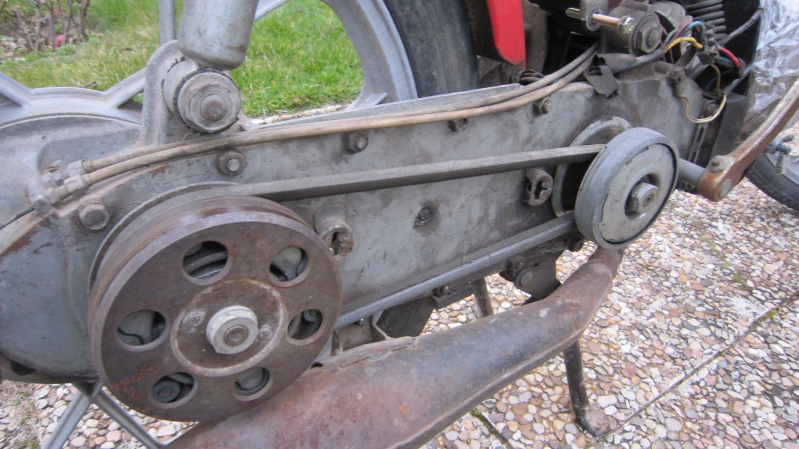

Creo que antes si tenia fuerza , desde que la traslade en un carro de motos a mi parcela lloviendo perdio mucha fuerza , sube las cuestas muy mal en recto no llega ni a 30 creo , he revisado bujia , carburador etc , ahora estoy mirando la correa , el variador , he echo un par de fotos , ya las subire  y ayer en una cuesta de casualidad al ver que no podia subir la cuesta me puse a pedalear como loco cuando de repente ella sola se pone a 50 km/h en la cuesta de repente ¡¡¡ Shocked pero a los 4 segundos o 5 vuelve a los 20 o 30  y si no acelero se para como me pasa con la otra pero esto se puede deber a la gasolina

Video http://www.youtube.com/watch?v=RSfDVSWpF4Q&feature=youtu.be acelerada a tope y como se puede ver no  corre al maximo

ese embrague tiene muy mala pinta, y el variador mas de lo mismo, parece que no abre a tope

« Respuesta #3 en: 04 Marzo, 2013, 05:00:13 pm »
¿ tendra mucho que ver ? que hago ?
yo creo que mi otra vespino tiene en peor estado el embrague del paso del tiempo
« Última modificación: 04 Marzo, 2013, 05:05:37 pm por Efren GL » En línea
Re: Mi sca no tiene fuerza
« Respuesta #4 en: 04 Marzo, 2013, 05:17:47 pm »
Lo que dice el compañero. Además, yo por tí le cambiaría la correa por una dentada, la que tiene puesta tiene pinta de estar más dura que una piedra, y puede que te patine.
« Respuesta #5 en: 04 Marzo, 2013, 05:20:34 pm »
tiene mucho oxido y corrosion en general..., espero que hallas pagado muy poco por ella
yo empezaria por desmontar el embrague y revisar el estado de las mordazas, muelles, muelle de contraste etc.
luego desmonta el variador y lo mismo, revisa el estado de los rodillos y la rampa
Cristian HERNANDEZ
« Respuesta #6 en: 04 Marzo, 2013, 05:23:46 pm »
Hola, pues lo primero que me sorprende es que ese motor no es de un SCA, es de un LS, un L ó de uno del 68. Ó al menos la tapa 1000 tornillos es del modelo que digo, fijaros en los agujeros que tiene la tapa para la carcasa de plástico.....
Mira a ver si puedes hacer más fotos del embrague con la campana exterior en diferentes posiciones (la campana es a pieza externa que tiene los agujeros), es que en la foto que he visto no veo lo los muelles que debería llevar...igual es porque los tapa la campana
Yo creo que todo necesita una revisión, no veo que funcione bien como ya te han comentado, pero lo que más me escama es no ver los muelles, mira a ver si sacas alguna foto más embrague como te he dicho. La correa ya te ham comentado algo sobre ella y opino lo mismo aunque a mi me gustan más las lisas, es cuestión de gustos

Para empezar no tiene muelles de embrague con lo cual no debe salir del sitio, ponle muelles de embrague y un muelle de embrague mas durito porque con la pinta del embrague el muellle debe ser un flan jajja, cambia rodillos nuevos y luego mirale el cilindro debe estar paraa cambiar casi seguro con eso la moto por lo menos andara bien, si quieres que vaya mejor revisa cigueñal y rodamientos porque si ha estado mucho tiempo parado los rodamientos estaran picados y los retenes resecos tantos los del cigueñal como los de la caja reductora.
jajaja va a ser que le faltan los muelles , y por eso de los muelles pierde fuerza ?

no tiene salida la moto  lo que no  se es como sale del sitio, eso sumado seguramente en muchas otras cosas haran que no tenga fuerza ni corra, si quieres que vaya bien revisa todo el motor y cambia todo lo que este mal y sera otra moto.

no va xk le faltan los muelles del embrague y entonces las mordazas no acen fuerza en el embrague
« Respuesta #19 en: 08 Marzo, 2013, 03:26:29 pm »
Yo compraría muelles de embrague y el de contraste nuevos originales, correa lisa para empezar nueva, fundas de rodillos nuevas, zapatas de embrague nuevas...

yo me inclino a pensar que lo que viene siendo el conjunto arrastre es de un modelo antiguo, y el motor en si es de un modelo mas moderno, fijaros en la bobina
