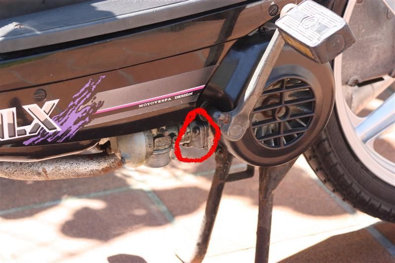

« Respuesta #8 en: 10 Mayo, 2013, 09:45:35 pm »
Limpiar depósito, grifo, macaron de gasolina, carburador y láminas.
Ea ya tienes trabajo.
Re: Ayuda con alx
« Respuesta #9 en: 10 Mayo, 2013, 10:02:02 pm »
En el vídeo creo que llega a arrancar. Limpia bien lo que te han dicho y a ver que pasa.

no, eso que tu crees es la culata, y tiene esas aletas para que se refrigere mejor. no tiene nada que ver  Wink
las laminas son, una vez sacado el carburador, te encontraras con 4 o 2 tornillos ( dependiendo del año de alx) y cuando los aflojes, saldra toda la pieza ( tobera) en la que se asentaba el carburador.  las laminas son dos " laminas" metalicas que veras cuando saques esa pieza.   limpia todo ese conjunto.
Re: Ayuda con alx
« Respuesta #12 en: 11 Mayo, 2013, 02:07:03 pm »
Tienes que sacar esto.

« Respuesta #13 en: 11 Mayo, 2013, 09:17:32 pm »
Muchas gracias... sobretodo por la foto que es lo mas ilustrativo...

« Respuesta #24 en: 24 Mayo, 2013, 05:24:44 pm »
suena a que el cambio bici moto se queda a medias.
prueba a empujar con la mano la pieza donde engancha el cable del mecanismo bici o moto, por sí acaso al volverlo a montar se hubiera quedado destensado, y así tendrías la respuesta.
esta es la fácil, pero de todas formas, que nos cuenten los gurus del vespino...
