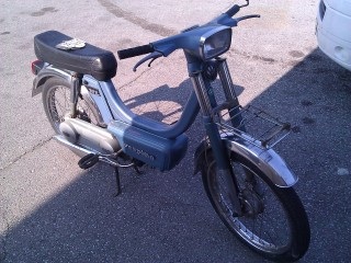

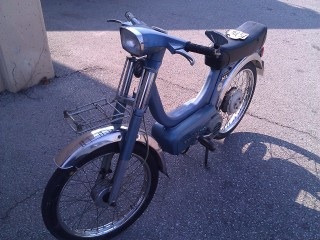

Hola a todos, hace un mes compre un NL T3 del 79, con algún que otro problema con el carburador creo o tubo de escape o tubo de la gasolina, explico: la moto se ahoga cuando vas a acelerar y tienes que hacerlo muy lentamente y jugando con el aire, aparte de lenta solo llegar 45Km/h la aceleración es de pena con el consiguiente peligro en las rotondas, bueno pues querría asesoramiento sobre pasar el motor a 65, no me gustaría cambiar el tubo de serie ya que le da ese toque clasico, no se sí se puede hacer algo con el o hay alguno que vaya mejor y sea de estética parecida.
Del material que me aconsejéis si puede ser que siga a la venta y que sea compatible con la t3 de motor rotativo ya que no es la de laminas.
Bueno pues eso, cilindro, pistón, carburador y si creéis que hace falta cambiar más cosas pues lo que veáis adiente, variador, embrague, tubo, ah y otra pregunta se puede montar un filtro cónico directamente al carburador(conlleva mejoras) ya se que molesta el deposito es sólo curiosidad.
Actualmente la tengo en fase de desmontaje para pintarla entera,neumaticos nuevos, los estoy buscando de 2,5 x 18 ya que es la llanta de radios aunque de serie lleva 2,25.
Después de todo el tostón agradecerlos de antemano vuestras respuestas y aquí os dejo alguna foto de la fiera, un saludo y muchas gracias.

en mi opinion, y creo que muchos mas coincidiran conmigo, nl t3 quedan poquisimos, yo no lo trucaria...  ese vespino se debeia restaurar de estricta serie...
pero bueno, cada uno hace con sus cosas lo que quiere
Re: Mejorar un NL T3 del 79 de serie
« Respuesta #3 en: 05 Julio, 2013, 05:04:10 pm »
Yo estoy con davidreti,ese vespino deberias dejarlo de serie o con cambios imperceptibles.Yo tengo un NL del 79 como el tuyo pero sin el t3 y espero algun dia poder restaurarlo.Para que el vepino funcione bien te recomiendo tres cosas a revisar.
-Revisa el deposito de combustible,limpia el grifo y cambia el macarron.
-Desmonte el carburador y limpia bien tanto el interior como el extrior,a ser posible con aire a presion.Limpia tanbien el telefonillo y el filtro de aire.
-Desmonta el escape y mira si en la boca tienes mucha carbonilla acumulada.Antiguamente los aceites de mezcla eran muy malos y la gente los usaba a mas del 4% con la consiguiente acumulacion de carbonilla.Si el escape esta obstruido la moto no va ir bien.
Si revisas todo esto seguro que empieza a ir mejor y si no ya te tocara entrar en cosas mayores.Espero que consigas que funcione perfecta y sobre todo enhorabuena por la adquisicion y que la disfrutes,un saludo.

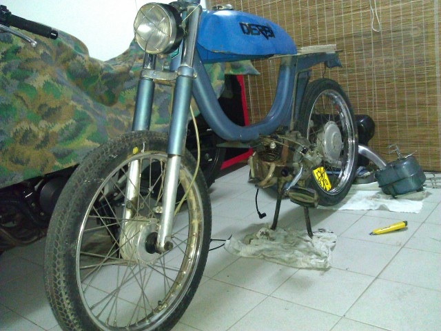

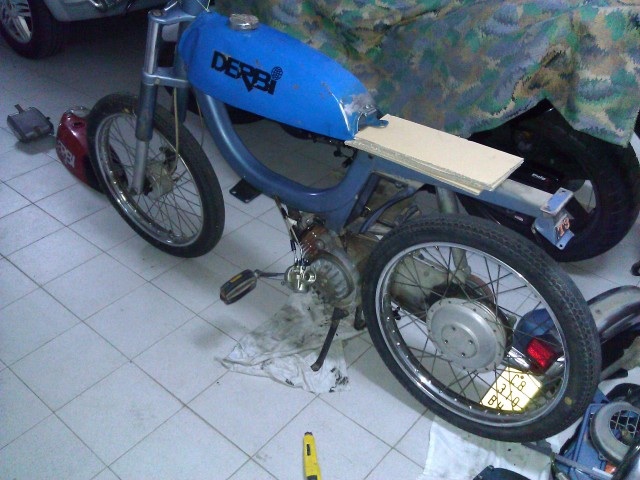

Bueno al final me he decidido a destrozar el T3 que es para lo que lo compre, sin llegar a saber que era una especie en extinción.
Lo de estricta serie me da a mi que no quedara al final bien bien así, espero que con el motor podáis echarme una mano, igualmente si alguno tiene un motor preparado con un 65, embrague, variador, que sea un poco serio no para carreras pero que sea fiable y que sea rápido y con salida estaría interesado en hacer un cambio con el y si hay alguna diferencia económica ya la arreglaríamos, el mío tiene 1030km era de un abuelo y no lo cogía a menudo.
Si no hay cambios ni ventas, a ver si me pudierais asesorar de como podría mejorar este cambiándole todo lo dicho.
Os dejo un par de fotos de como lo tengo actualmente, aunque sólo dispongo de 15 minutos cada mediodía y no puedo ir demasiado rápido con la modificación espero que no se me eternice demasiado. También busco los puños de una Vale o Brisa más bien los de esta segunda ya que son más clasicones, en la sección compra-venta tengo puesta la búsqueda de ellos, y del material del motor que pudiera ser compatible con el motor de la T3.
Iré añadiendo más fotos del proyecto, os agradecería vuestras ideas de mejora del mismo ya que siempre hace falta otro punto de vista, y dado que el de mis padres es que la estoy destrozando, ese no me sirve mucho. Un saludo a todos!

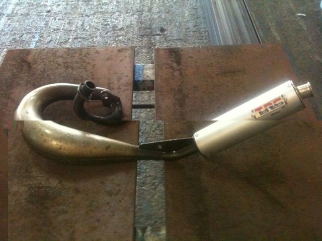

Actualmente busco un tubo de escape Tavi de izquierdas, aunque me da mucha pena quitar el de serie ya que me gusta bastante pero creo que es un lastre para el motor el día que este apuntó.
Bueno lo dicho espero vuestra ayuda ya que no se por dónde tirar con el motor.
Aquí os dejo unas fotos del nuevo material a instalar. Un saludo a todos y espero que no se os indigeste mi proyecto a algunos y podáis disfrutar siguiéndolo como yo haciéndolo.

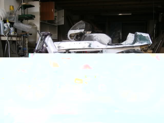

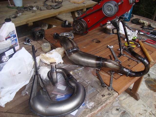

Dejo un par de fotos más de don más o menos voy pillando ideas.

Del tema de fabricación de piezas no tengo problemas ya que trabajo en un taller en el que hay tornos fresas rectificadoras y varios centros de control numérico en los cuales ya he fabricado muchas piezas de la SANGLAS.
Yo me dedico al diseño 3D de piezas y a su mecanizado en CAM y voy mareando por el taller lo que me deja el trabajo.
Bueno a ver si mañana puedo poner alguna foto de los neumaticos y cuando me llegue el foco igual.
Los neumaticos en 2,5x18 van a ir bien juntitos para no tocar el motor así que ya veré que hago sí toca.
Otra pregúntilla a ver si me hago entender, el deposito inferior lo he quitado y para rellenar un poco ese vacío he pensado en colocar un filtro directo al carburador de potencia tipo metálico o de espuma y segundo ya que no tengo mucho problema en soldar con TIG era el buscar una bufanda que haga el ensanchamiento en la curva tipo el PULA y modificarle el empalme con la salida de cilindro subiendo toda la bufanda al lugar donde iría el deposito y después de la curva de la bufanda soldarle el escape original que llevo ya que me gustaría conservar su estética, Jaime García me ha comentado que podría utilizar el de serie así que intentare conservarlo, os dejo alguna foto de la idea.
Ufffff vaya tostón he pegado hoy, lo siento. Bueno a seguir dándole vueltas a esto un saludo.
