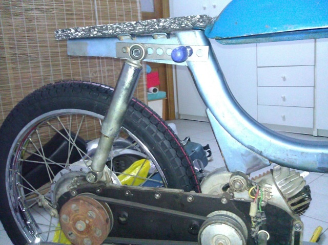

Hola NL,el proyecto es controvertido por hacerle demasiadas modificaciones a un bastidor tan escaso y documentado ,pero se te ve con muchas ganas y maña asi que yo te doy animos para que continues.El proyecto a parte de lo del sacrificio me gusta. Sobre los amortiguadores si los dos son de la misma medida y ya que uno ira anclado en la rueda ¿el soporte en el chasis sera asimetrico?

Buenas tardes, si cuando fabrique el nuevo soporte sera asimetrico ya he calculado la diferencia de altura que habra que no es mucha. Os dejo una foto de las pruebas que hice y otra de un 3D que he hecho ahora para que veais mas o menos a que me refiero. A ver si este fin de semana le puedo meter mano al chasis para acabar lo que me queda, pero del tema de la suspension no me la entregaran hasta de aqui dos semanas por tema de vacaciones. Y durante este mes a ver si dejo fabricadas las nuevas tijas en aluminio, ya pondre alguna vista 3D de como las quiero hacer antes de fabricarlas.

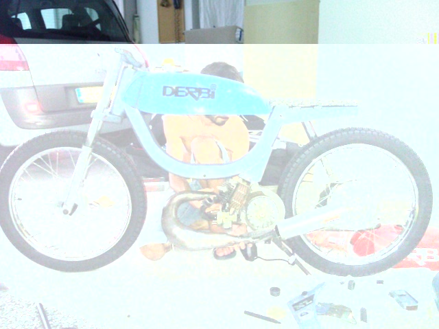

Hola de nuevo, después de bastantes días me he vuelto a poder poner con el invento, he montado los neumaticos nuevos de 18x2,5 y quedan muy bien a mi gusto mucho ,euro que los de 2,25, pensaba que no habría tanta diferencia. Después de haber dibujar en 3D las tijas nuevas no me acabo de gustar la posición del manillar ya que es muy elevada y de la tija también, y lo que buscaba era hacerla lo más baja posible, así que creo que me voy a comer el manillar que compre y le haré dos semimanillares anclados directamente a la barras de suspensión como tengo en la SANGLAS y mantendré las tijas originales del Vespino aunque tapando algún agujero de arriba. La suspensión trasera al final la avanzare de la zona del soporte del chasis unos 30-35mm para conseguir bajarla de atrás unos 15mm y el siguiente amortiguador ir unos 75mm por delante ya que cada uno hace 50mm de diametro exterior de muelle. Del tema del tubo creo que no voy que tener ue tocar demasiado la bufanda pero si las curvas iniciales y la curva final que saldrá recta, a falta de fabricarle la petaca nueva, la duda es si en aluminio o en acero para después llevar a cromar todo el conjunto. Veo que no queda demasiado espacio para el 21 y un filtro grande de espuma o metálico tipo KNS así que si alguien (Vicenteplayer) tiene las medidas del 21 TKS que monta García Racing medidas todas desde el centro de la tobera lo agradecería para no liarla con el tubo y cuando hiciera el Montse del motor tener que volver a cortar y soldar. Tengo todavía muchas dudas sobre el color de las llantas y del chasis y el deposito (acepto muchas sugerencias e ideas) creo que en el foro hay alguna dorada pero no se ven las fotos, bueno ideas y si podéis aportar fotos muchísimo mejor. Del tema de las estriberas el aprovechar la posición del pedalier no me gusta demasiado ya que la encuentro algo incómoda aportad fotos de otras posiciones para ver que tal son. Bueno de momento y por el tiempo que le puedo dedicar que es muy muy poco tengo esto, a ver si este sábado puedo dejar todo el tema de agujeros y soportes de amortiguación soldados a falta de enmasillar y pintar el chasis.
