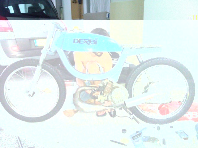

Bueno hoy he tenido unos problemillas a la hora de sacar el manillar original y los sigo teniendo, no se cómo se saca el cable del reenvío y me queda trabado el manillar para poder desmontarlo. Mañana desmontare las llantas y a ver si el sábado cambio el radio trasero roto y dejo las llantas a 0 apunto de pintar y montar neumático. Espero que mañana me llegue el foco si no me tocara esperar al lunes, ya he encontrado amortiguadores de 300mm para el invento de la doble amortiguación paralela trasera y cuando tenga desmontado el chasis soldare los pernos en la nueva posición.
Bueno hoy dejo alguna foto retocada. A ver si la semana que viene pido los amortiguadores!
Una pregunta, a ver si tenéis alguna foto de un Vespino con las estriberas puestas ya que no se muy bien donde ubicarlas y es por hacerme una idea.
Un saludo a todos.

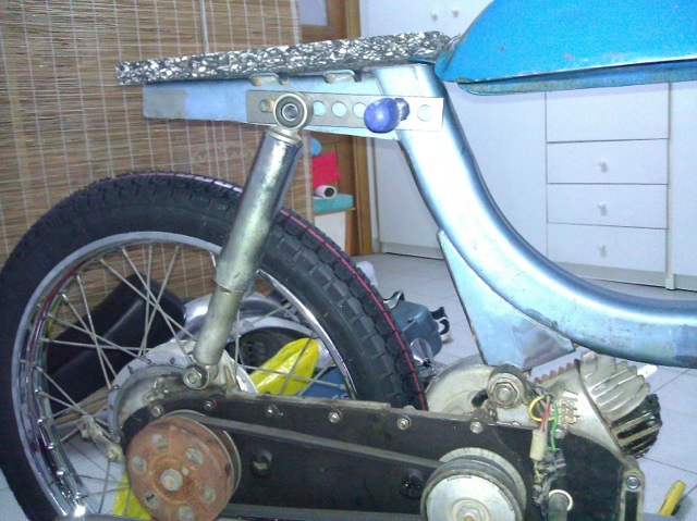

Os dejo también una foto de los amortiguadores que pediré, aunque tengo que modificar los casquillos y colocarlos de 14mm me parece que son y hacer unos silent blocs nuevos.
Quedarán en una posición muy similar a la de la foto una vez puestos.

Hola Nl,como ya te han dicho esas modificaciones que quieres hacer no van a pasar la itv a no ser que tengas enchufe.
Si bajas la parte trasera te va a rozar la rueda con el chasis en el primer bache,ademas esos amortiguadores seran de otra moto de mas cilindrada y peso y seguramente si los montas ni siquiera amortiguen por que seran muy duros.
Respecto a lo del escape yo no recortaria el de serie para modificarlo,guardatelo para la ITV y comprate un escape en condiciones.(Como el tavi que vendo por ejemplo Grin Grin).
Y una fotillo de una de las vespinos de carreras.
Pero los amortiguadores de 30 cm son igual de largos que los originales de vespino.
El de la foto debe ser mas largo ya que lo tiene adelantado en la zona del asiento.
Si es eso lo que pretendes... ¿?

Buenas, el tema de adelantar los amortiguadores de 300mm es intentar bajar unos 20 o 30mm el chasis por la parte de atrás, ya que conforme mas adelantas el punto de anclaje mas baja la moto (igualmente antes de pedirlos tengo que hacer el simulacro con un pasamanos y comprovar antes la largada que necesito, si no tocara pedir unos mas cortos) y hacer lo mismo fabricando una tija recta desde el soporte del cojinete superior de la dirección y ganar así más o menos lo mismo.
Los amortiguadores son para ciclomotores tipo ducson, derbi, ciclomotores clasicos así que no creo que vengan demasiado duros, si no me tocara desmontarlo y colocarle un aceite más fluido.

Las barras de la suspensión también tendré que cortarlas unos 100mm cada una y re soldarle una nueva tapeta superior, cortar el muelle interior lo mismo y volverle a poner la pieza roscada en el muelle para atornillar a la tija superior original de Vespino y así poder bajarla de delante 100mm más o menos ya que al no llevar guardabarros quedaba muy alta a la vista.
* image.jpg (117.55 KB, 640x479 - visto 937 veces.)
* image.jpg (114.67 KB, 640x479 - visto 1014 veces.)
