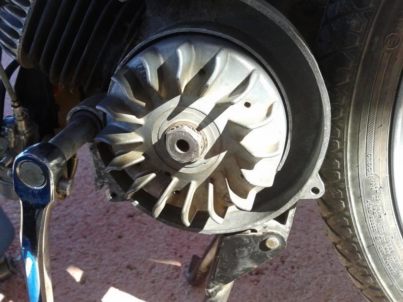

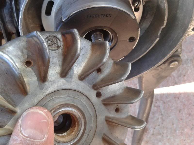

Creo que puedo saber ya cual es el problema.
Llevo todo el dia buceando por aqui y por alla...

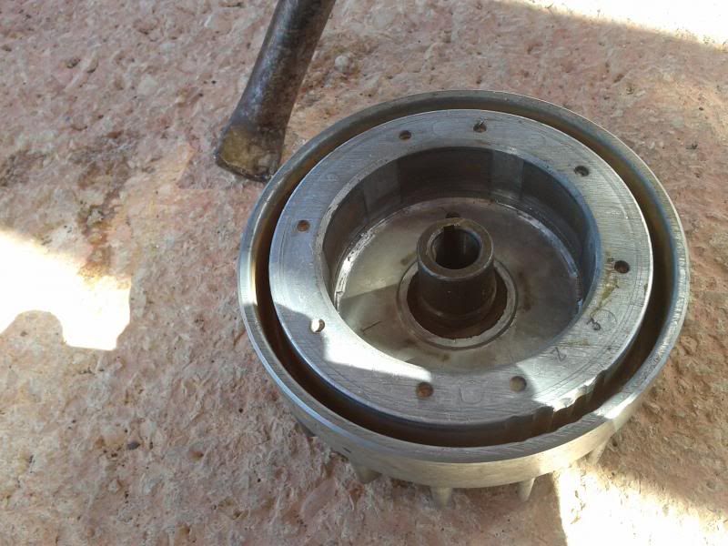

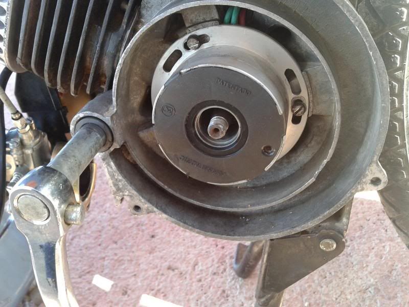

Me temo que montamos el plato magnetico, inducido o como se llame a cholon, sin pensar en posicion del piston para que salte la chisa en ese momento ni nada de eso...
Seguramente no le pasa nada, simplemente la chispa salta cuando al piston le trae sin cuidao, no los pusimos de acuerdo...
Alguien sabe como se ajusta?, es el femsa orignal de 6 voltios.
Los tutoriales que he encontrado son para el de 12, el que tiene la pieza roja en su interior.

Hola, normalmente lo que se hace es marcar el estátor antes de desmontarlo, para así colocarlo igual en otros motores. Otros traen un agujero en el rótor y una hueco en el estátor para meter una varilla para calibrarlo con el pistón arriba....
Otra opción si no tienes nada de eso, a mi me sirve a veces, fíjate en si los tornillos dejaron marcas en el soporte del estator, parece mentira pero a veces eso es algo muy fiable!!

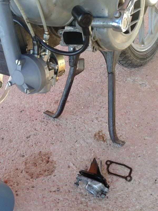

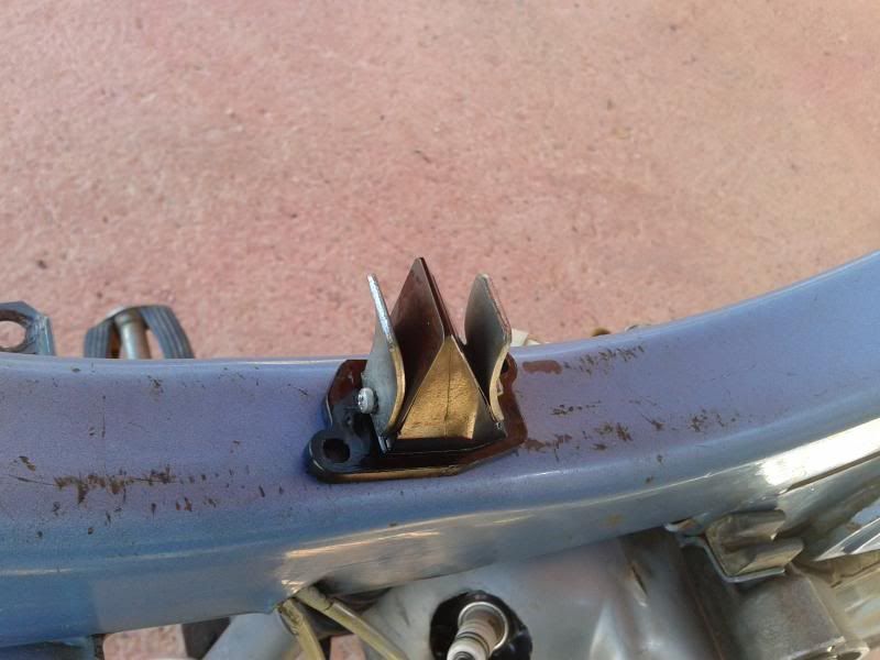

pero si le echa gasolina y aranca no es problema de puesta a punto,si me enterado bien funciona hasta que se acaba la gasolina que le echa!!
desarma la caja de la laminas y mira el estado de laminas lo mismo estarian mal,por lo que me dices es que no le llega gasolina ,y este puede ser un motivo!!
un saludo!!(el tornillo del relanti apretalo atope)

La caja de laminas no la revise, la limpie a pincel y la monte pero no se me ocurrio comprobar que no estuvieran pegadas o algoa asi. A revisar toca.
Antes montare el inducido como dios manda, haciendo coincidir los agujeros con el piston arriba del todo (supongo que con quitar la bujia bastara para ver ese momento).
Gracias.
Quita la bujía, y con un destornillador finito lo metes y vas moviendo despacio hasta detectar el PMS.
Prueba a echarle un poco de 3en1 a las láminas, les vendrá bien  Wink

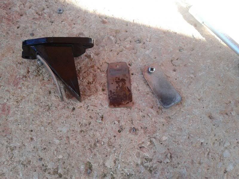

He vuelto a desmontar caja de laminas, funcionaban, aunque algo oxidada una.
He limpiado las dos con gasolina, las he vuelto a montar, he comprobado que hacían el juego y he vuelto a poner el carburador.

He desmontado el inducido completo, lo he vuelto a limpiar y he comprobado que esta vez, al coincidir los dos agujeros, el pistón estaba arriba.
He montado todo y nada, exactamente igual.

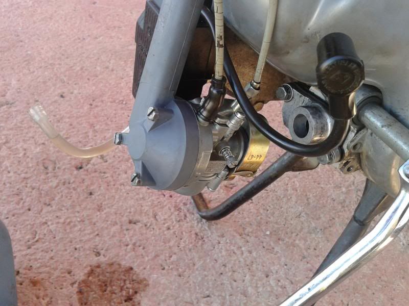

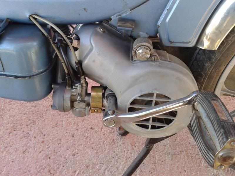

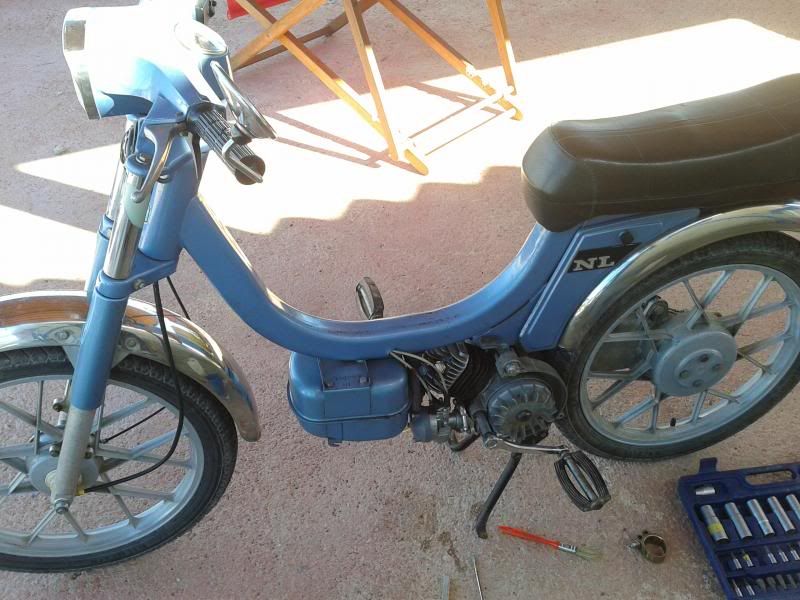

¿De dónde has sacado esa abrazadera que llevas puesta en el carburador??, quizás sea ese el problema, revisa que cierre bien el carburador con la tobera.....
Para comprobar la chispa yo miro que sea azul, si es rojiza es que algo hay mal.....
La verdad que tanto el motor como la moto se ven muy bien!!
deshollinador
Mensajes: 47
Vespino NL T3 y dos NLX legales y en uso.
Re: NL T3 KO tras cambio de motor
« Respuesta #10 en: 10 Octubre, 2013, 06:42:43 pm »
Es una abrazadera de riego, cuando lo restauré la primera vez no estaba muy versado en pares de apriete y me pasé...
Rompi los dos pivotes que atornillan. Desde entonces lleva esa abrazadera que sujeta las dos piezas y aprieta el carburador en la tobera que no hay quien lo mueva.
Podria ser que al ser la tobera unas micras mas grande y tener que entrar casi a golpes estuviera entrando aire aunque este apretado. Volvere a apretarlo, incluso me planteo meter el otro carburador de tobera grande, aunque ese tiene otro problema, que no llega a justar y le tengo que meter un pare de vueltas de teflon..., el carburador del NLX no vale para la tovera del AL.
No lo entiendo porque segun vosotros solo hay dos medias 28 hasta el NLt3 y 29 a partir de ahi.
Revisa el carburador.....quizás sea ese el problema por no encajar bien.......
Yo buscaría otro que te de la medida que necesites...

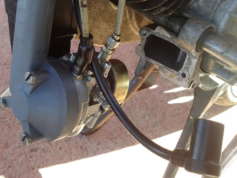

Mis peores temores se confirman.
He reajustado el carburador pegando la goma con loctite y metiendole teflon donde sospecho pudiera entrar aire.
Ahora ya arranca (eso si, solo mientras pedaleo) y se va a altas todo el tiempo que quiera. A veces con el aire, y alguna sin necesidad del aire.
Incluso en dos ocasiones se ha ido a altas solo sin yo pedalear y se ha mantenido. Con un petardeo irregular, eso si.
En cuanto tiro la moto al suelo para salir zumbando se ahoga.

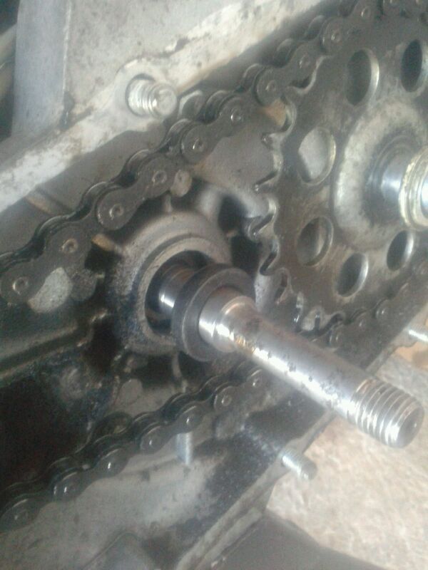

Pero lo peor, goteo de mezcla oscura por la tapa mil tornillos justo a la altura del variador... y por tanto entrada de aire...
Mi sospecha: perdida por el reten del cigueñal, por el lado del variador.

Pienso lo mismo que tu, retén fuera de su sitio.
Cuidado con el pedaleo constante y la fuerza que ejerces, el piñón puede ir a freír espárragos.

Bueno pues nada, a ver si encuentro un buen tutorial cargado de fotillos para cambiar retenes.
Solo espero que no tenga que abrir carter otra vez.
A ver si desde fuera..., quitando solo la miltornillos.
Tendre mas cuidado con lo del piñon, estoy metido en esta por otro piñon casacao...
Gracias a todos, ya contare como sale.

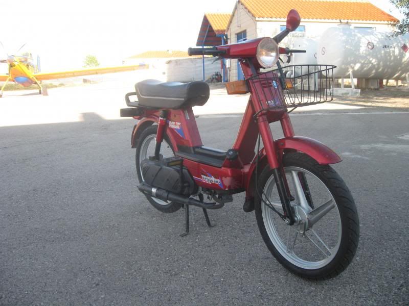

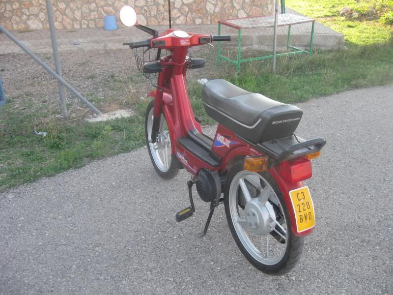

Por cierto, este es el que no he conseguido poner en regla.
Por su culpa me compré este otro (para poder andar por albacete):
Y hay una cosa que tengo muy claro, jaja, cuando esta me cumpla 14 años los gripo los dos...
Hasta otra.
