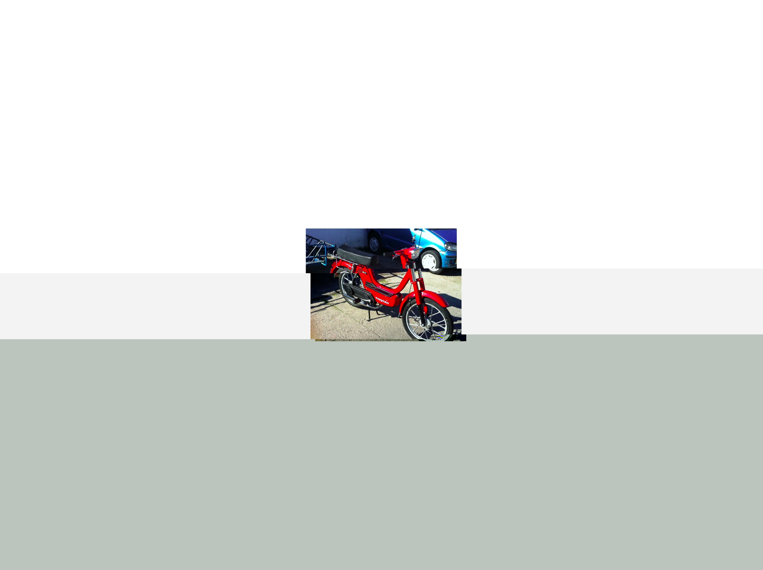

Tras una larga restauracion de mi SC del 81 ya esta terminado, os dejo una fotillo para que veais como ha quedado. El tema es que cuando lo abrí tenia un 65cc (pero chunguillo de hierro), y despues yo le he puesto un 15-15 Delorto, pero para mantener la estetica del vespino lleva el escape de casa. La cuestion es que no va redondo del todo, arranca a la primera pero en frio le cuesta mucho mantener el relentin, y petardea a veces al intentar arrancar, Por otro lado, noto que llega un momento que abro todo el puño y es como si la moto aun le quedara mas fuerza pero hace mucho ruido y no acelera mas(creo que esto es por que el escape no es capaz de tirar del 65cc y el 15-15).Le he limpiado carburador a conciencia, bujia nueva, biela nueva, piston y segmento nuevos.Os dejo algunas preguntas, aver si me podeis dar luz:
-Es capaz el escape de casa de tirar con un 65cc y un 15-15?
-Como puedo limpiar el escape sin tener que quemarlo y que pierda el cromado?
-Cada cuanto kms es conveniente limpiar el escape, la mia tiene 1000km desde que la restaure?
-Puede el escape hacer que no aguante bien el relenti en frio?
-A que se debe el petardeo al arrancar?
un saludo.
