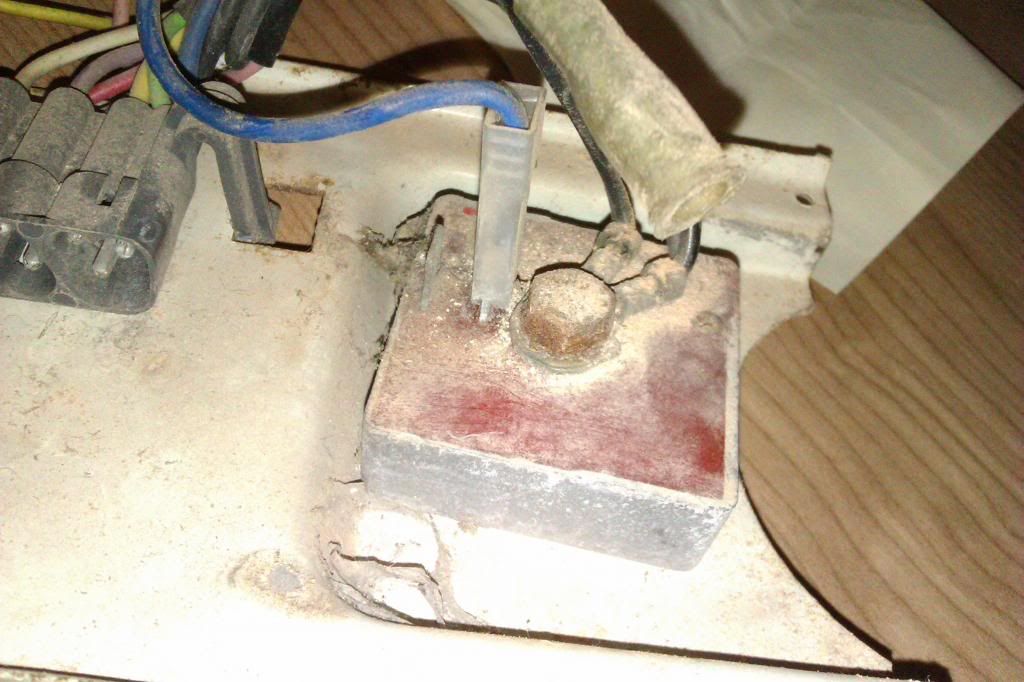

Me han dado un regulador para que pruebe. Es de un Elestart. ¿Sabéis si vale para una NLX?:

Soto el elestar llebaba 2 reguladores uno de AC y otro de DC
El 1º es igual que el que llevas el 2º les utilizaba para cargar la batería.
Asegúrate de cual de los 2 se trata

Este es el regulador que me dieron. Va en el mismo sitio que en la NLX, así que supongo que sea este. La única diferencia que veo es que este tiene dos patillas, aunque sólo utiliza una, y el de NLX, tiene sólo una.
¿Lo desconecto todo, o sólo el cable azul que se ve en este regulador?.

« Respuesta #12 en: 24 Marzo, 2014, 09:36:54 pm »
Solo el azul que va al regulador.
Soto al desconectar el cable azul lo que haces es anular el regulador, por eso digo lo de que no andes sin el, si le das caña sube de revoluciones y no recorta el exceso con el consiguiente fundido de luces. Estando a ralentí puedes hacer la prueba sin que se fundan las luces  Wink

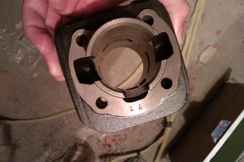

Para no abrir otro tema, lo pregunto aquí:
¿Qué os parece este cilindro para un NLX?. Lo pregunto por el tema de transferts, donde estoy muy verde aún. Es que venía junto una culata de F9, y no sé si por eso no iría bien para el NLX.
es un 3 transfers, te puede servir sin problemas
aunque lo suyo es que si vas a montarlo en tu nlx  yo me buscaria un 6 transfer, porque lo notaras...

Bueno, en realidad no es para mi, es que hoy me llamó un paisano para preguntarme si tenía un cilindro que le pudiera servir. Me colé con lo de NLX ya que es para un NL, aunque no me dijo si de los nuevos o los viejos. Como tenía este guardado, quería saber si le valdrá.
