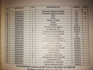

PEPECLAS permíteme una pequeña observación y corrígeme si piensas que estoy equivocado.
El modelo AL funciona a 6V, hasta hace unos días pensaba que el NL classic funcionaba a 12V cual fue mi sorpresa que hablando con Héctor me facilito una copia del manual del NLI classic y el sistema eléctrico del NL classic va a 6V.
Como me enrollo
A lo que vamos esto me hace pensar que el NL new look funciona también a 6V, también intrigado mire el libro del Vespino y en el despieze distingue NL de NLX una vez más me hace pensar que este va a 6V.
Hablo de observaciones que he echo, no lo he comprobado pues no tengo ningún NL new look.
Te adjuntó una foto del despieze para que lo veas. Un saludo

Me parece adecuado el sacar el tema del post, pensaba lo mismo y se me olvido comentarlo. vamos al asunto, yo repito que solo puedo hablar con certeza de lo que tengo, lo demas son especulaciones u "oidas", intentando utilizar la logica, sigo pensando que es una complicacion innecesaria el utilizar dos tipos distintos de generadores, el ahorro en fabricacion seria ridiculo, pero de Motovespa ya casi nos podemos creer cualquier cosa, dicho esto yo tengo clasificados dos series distintas de Classic, la primera que es la del mio (año 98 ) es la que en las tapas de motor pone NL en rojo y en la que no existia la version NLI pues para eso ya estaban los F9, posteriormente dejaron de fabricar los F9, estando en produccion los F18 y los Classic se desdoblaron en NL y NLI, estos son los que llevan las pegatinas azules ovaladas y los velocimetros en negro, aqui repito que en mi opinion pudiese ser que cambiasen los generadores segun pone el manual moderno, en cualquier caso ya te digo que el mio lleva bombillas y demas de 12V. Lo del cambio de lampara trasera de 12 es lo que haciamos en los 80 al preparar las motos y evitar fundir tanto las luces por exceso de revoluciones y tiene logica pero es a cambio de solo llevar luz en altas, a ralenti casi ni se enciende y no deja de ser una chapuza que una fabrica haga eso pero..... a ver si los que tengan Classic nos informan y podemos aclarar otro misterio de los vespinos, saludos.

Nada. El AL llevaba encendido Femsatronic o el exclusivo de bobina de 2 conectores y ambos son de 6 voltios. A partir de ahi, todo de 12. Sin excepción. El generador del Classic tiene 3 bobinas sin bobinar porque solo usa la corriente para las luces y bocina. Hay menos potencia, pero 12 voltios igualmente. Esos manuales estan equivocados. Los de NLX llevan en el esquema el mismo encendido Motoplat del ALX y el NL (New Look), el del AL. Esto es incorrecto. Kiqu
El llevar 3 bobinas sin usar evita tener que meter la instalación complicada de los modelos que llevan todo bobinado (ALX,NLX,F9 etc.). Al tener una alternancia tan "llena", la bocina se queda sin alternancia al pasar por el regulador y se apaga a ciertas revoluciones. La alternancia es lo que la hace vibrar. Para evitar esto, hacen pasar toda la corriente por el botón de la bocina y cuando pulsamos, el regulador queda en cierta forma suprimido. El Velofax y F18 sin bateria lo solucionan con un modulo que convierte la corriente en contínua, si mal no recuerdo. En el Classic, esta parafernalia no es necesaria y con una instalación tipo SC, por ejemplo. Es por esto que hay problemas con la bocina al hacer cambios de motores. Kiqu
