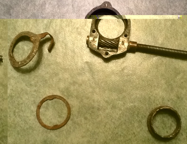

Buenas después de desmontar la parte del velocimetro que va a la rueda y estar bloqueado de la suciedad que tenia, como puedo seguir demontandolo.
Querria saber como quitar el cable y poner el nuevo y tambien si es posible sacar el cilindrito dentado para limpiarlo.

El cable te saldrá fácil, sólo has de girarlo a izquierdas (como si desenroscases un tornillo).
Cuando desmonté el mío, no quise depiezar el interior. A base de cepillo con gasolina y girando el cilindro, al final quedó el interior impecable. Luego lo llenas bien de grasa y ya está nuevo!  Wink

Me has motivado, pero he ido a sacarlo... Y se ha partido dentro el cable...
Como lo sacariais? Puedo quitar los extremos dorados?

Estará oxidado ....
El extremo dorado no sé si se desmonta... al menos yo no lo desmonté cuando lo arreglé.
Y el cable de dentro... pues si prueba de echarle un poco de 3en1, y si sobresale algo del cable tirar de él con alicates de punta.
Y a las malas taladra con una broca bien fina. A la que el cable pierda grosor saldrá sólo...
Paciencia y sobre todo no te lo cargues, que cuestan de encontrar  Wink

Ayer intente sacar el trozo y la verdad nose si he sacado todo ya que salía a trocitos pequeños,
como va el cable dentro de esa pieza, enroscado o simplemente introduciéndolo a presión? Puedo probar con cable que me sobro al cortarlo?
Me fastidiaría no poder usar esta pieza del velocimetro ya que va perfecta y simplemente es el cable q se me quedo dentro Sad

A mí me pasó lo mismo. Tienes que meter un taladro con una broca fina por el agujero hasta que deshagas el trozo partido de cable que hay dentro del reenvio.
