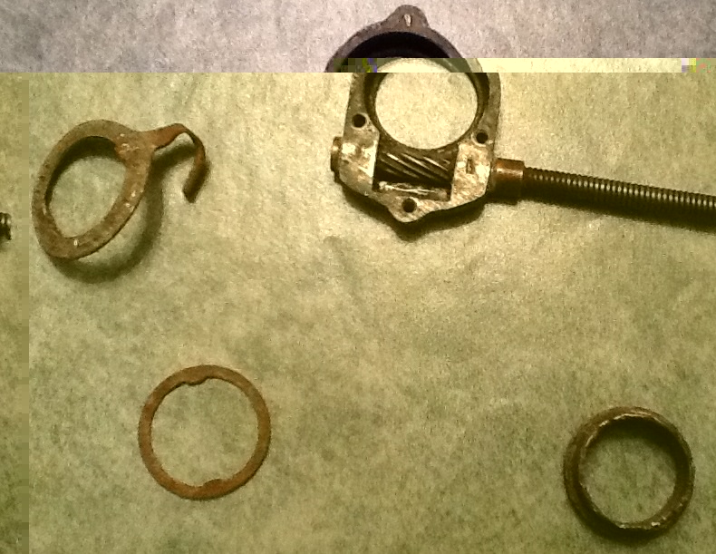

Buenas después de desmontar la parte del velocimetro que va a la rueda y estar bloqueado de la suciedad que tenia, como puedo seguir demontandolo.
Querria saber como quitar el cable y poner el nuevo y tambien si es posible sacar el cilindrito dentado para limpiarlo.

« Respuesta #1 en: 23 Mayo, 2014, 10:17:52 am »
Hola Glvespi !!
El cable te saldrá fácil, sólo has de girarlo a izquierdas (como si desenroscases un tornillo).
Cuando desmonté el mío, no quise depiezar el interior. A base de cepillo con gasolina y girando el cilindro, al final quedó el interior impecable. Luego lo llenas bien de grasa y ya está nuevo!  Wink

« Respuesta #2 en: 24 Mayo, 2014, 10:55:12 am »
Me has motivado, pero he ido a sacarlo... Y se ha partido dentro el cable...
Como lo sacariais? Puedo quitar los extremos dorados?

« Respuesta #3 en: 24 Mayo, 2014, 07:05:43 pm »
Estará oxidado ....
El extremo dorado no sé si se desmonta... al menos yo no lo desmonté cuando lo arreglé.
Y el cable de dentro... pues si prueba de echarle un poco de 3en1, y si sobresale algo del cable tirar de él con alicates de punta.
Y a las malas taladra con una broca bien fina. A la que el cable pierda grosor saldrá sólo...
Paciencia y sobre todo no te lo cargues, que cuestan de encontrar  Wink

« Respuesta #4 en: 08 Junio, 2014, 03:03:30 pm »
Ayer intente sacar el trozo y la verdad nose si he sacado todo ya que salía a trocitos pequeños,
como va el cable dentro de esa pieza, enroscado o simplemente introduciéndolo a presión? Puedo probar con cable que me sobro al cortarlo?
Me fastidiaría no poder usar esta pieza del velocimetro ya que va perfecta y simplemente es el cable q se me quedo dentro Sad

« Respuesta #5 en: 21 Marzo, 2020, 11:14:10 am »
A mí me pasó lo mismo. Tienes que meter un taladro con una broca fina por el agujero hasta que deshagas el trozo partido de cable que hay dentro del reenvio.
