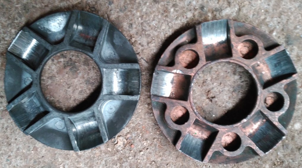

Tengo dos rampas (adjunto foto al final) para el variados de serie (tengo un NLX). Le tengo con rodillos de 5g capuchones incluidos. Mucha gente dice por aquí que es mejor la rampa de cobre. Pero a mi me va mucho mejor el vespino con la rampa de hierro (da bastante más fuerza, supongo que es porque el hierro pesa menos que el cobre). Y tengo un amigo que en dos vespino casi iguales en uno le va mejor con el cobre y en otro le va mejor el de hierro.¿Por qué puede deberse esto?

Rampas: https://i.gyazo.com/9f83493a4174fac2e0201a409618d866.jpg

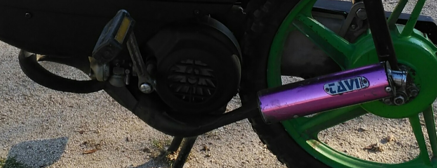

Mi Tavi morado: https://i.gyazo.com/913b5ab93cdd21e60667d80c457ba4b9.png

Las 2 son de aluminio. Tecnomoto les da un tratamiento de color cobre.
La diferencia está en la pendiente de la pista de los rodillos. Dan una apertura extra que debe compensarse con unos rodillos mas pesados.
http://www.vespinos.net/mivespino/soporte/reportajes_recorte12.jpg
http://www.vespinos.net/mivespino/soporte/reportajes_recorte13.jpg
