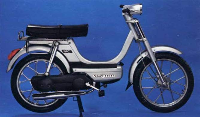

Dentro de 1 mes pinto mi sca y no abrocha como el anterior dueño y tengo una duda que ni la casa me la ha solventado. quiero saber como era el gris de mi Vespino y el tono de las botellas pintadas a brocha
Gracias a todos
http://2.bp.blogspot.com/-eEii60T6yVk/TVT-sjjfgWI/AAAAAAAAAPc/93j3oUNcrug/s1600/vespino_sc_1.jpg

El gris de las botellas y llantas de vespino es el RAL 9006, pero en el caso concreto del SCA, tanto las botellas como el amortiguador trasero van pintados en negro de origen, exceptuando el negro SCAN que las llevaba en ese gris, saludos.

Gracias
Creo que el color original es este es un verde grisáceo pero creo que a mi sca la pintaré de negro a lo scan o azul o gris
