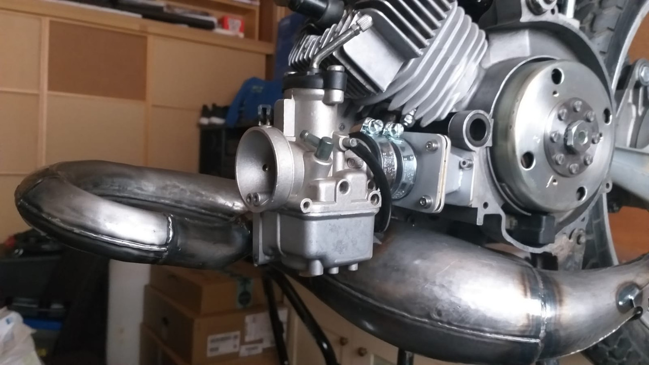

« Respuesta #5 en: 01 Mayo, 2019, 03:42:57 pm »
pongo una foto del motor preparado de tecnicocompeticion con culata de maxi y la admison como la mia.
