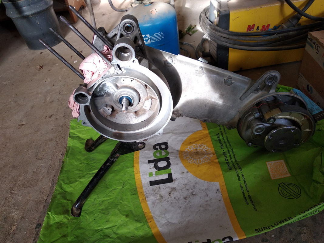

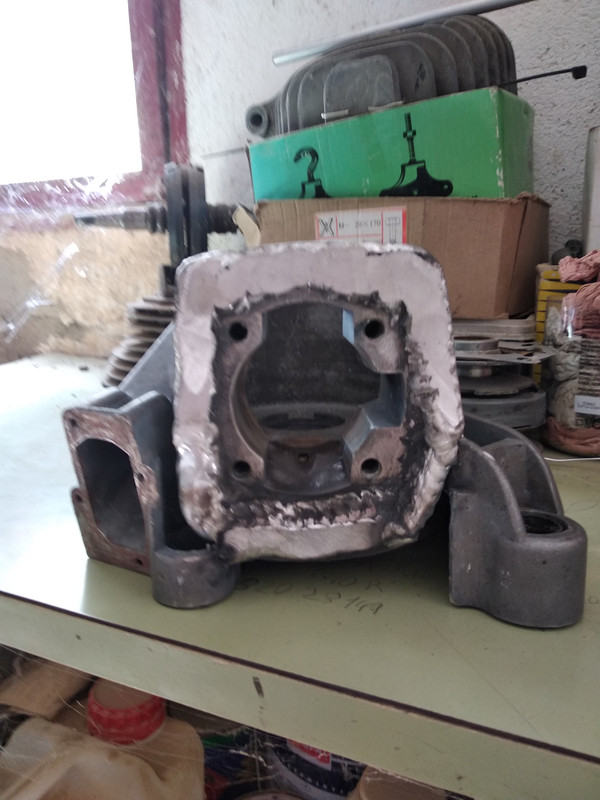

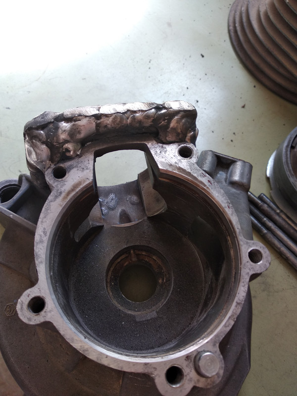

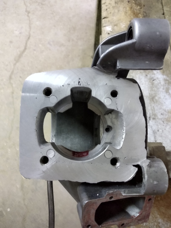

Tengo un carter con soldadura para tener base para poner un cilindro derbi euro 2 seguramente airsal 50mm que cubicaria 84cc.
Planeare el carter y madrinare para que entre el cilindro,tambien con varilla de alumio se roscara y se taparan las roscas del carter para poner los esparragos a la distancia del cilindro.

El carter ya esta la base planeada con los agugeros tapados con varilla roscada de aluminio en el torno,tambien madrinado a 55mm para que entren cilindros derbi euro 2. Al madrinar hasta abajo se ha hecho un agujero por que hay poco espesor en esa zona no era necesario hasta abajo solo 17 mm que es lo que entran las faldas ,tendre que taparlo con masilla.

Se ha tapado la ventana con soldadura y los agugeros hechos para los esparragos.

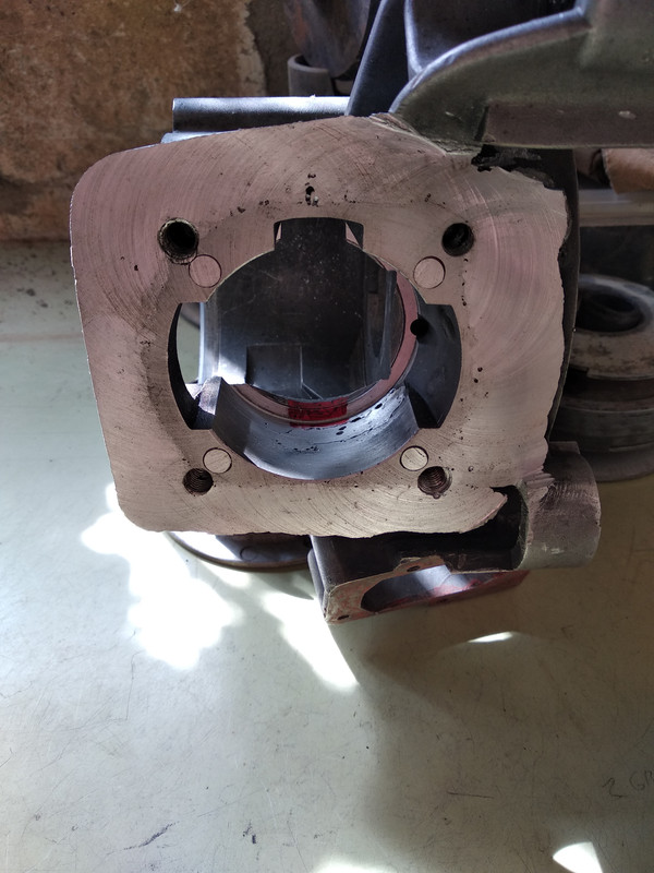

Quise madrinar  hasta abajo a 55 mm y salio la ventana solo se necesitava 17mm de profundidad.
El carter ya esta encarado al cilindro un airsal 50mm,tendre que limar enfrente del transfer trasero para que no toque la biela, limar por el lado del encendido soldadura y rellenar con soldadura en frio por lo poros de la soldadura.

« Respuesta #8 en: 17 Octubre, 2022, 01:30:29 pm »

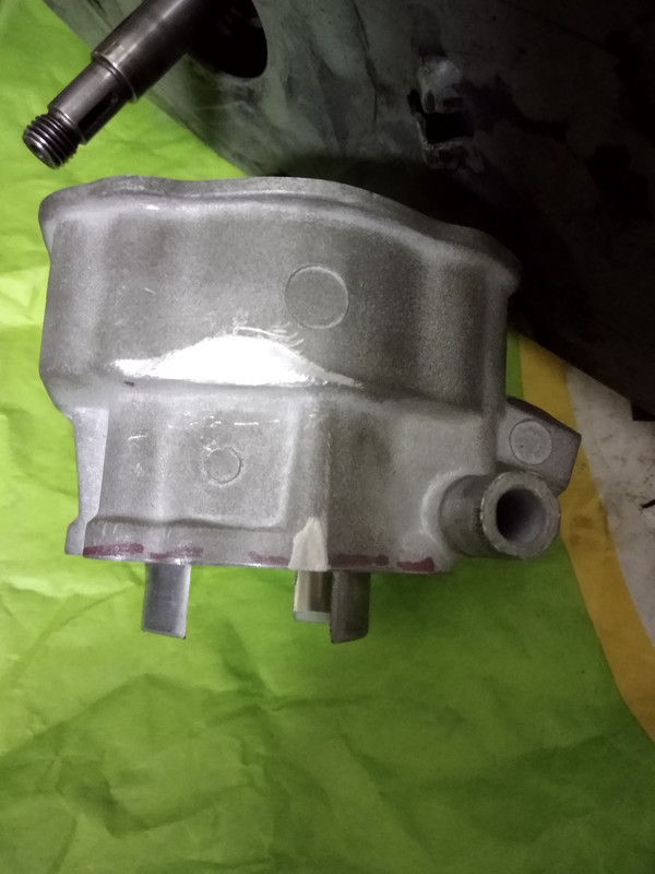

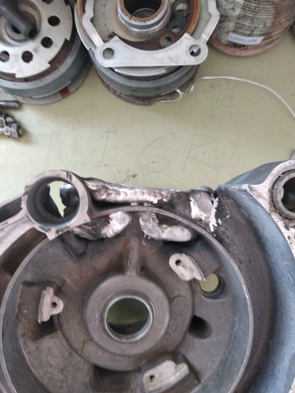

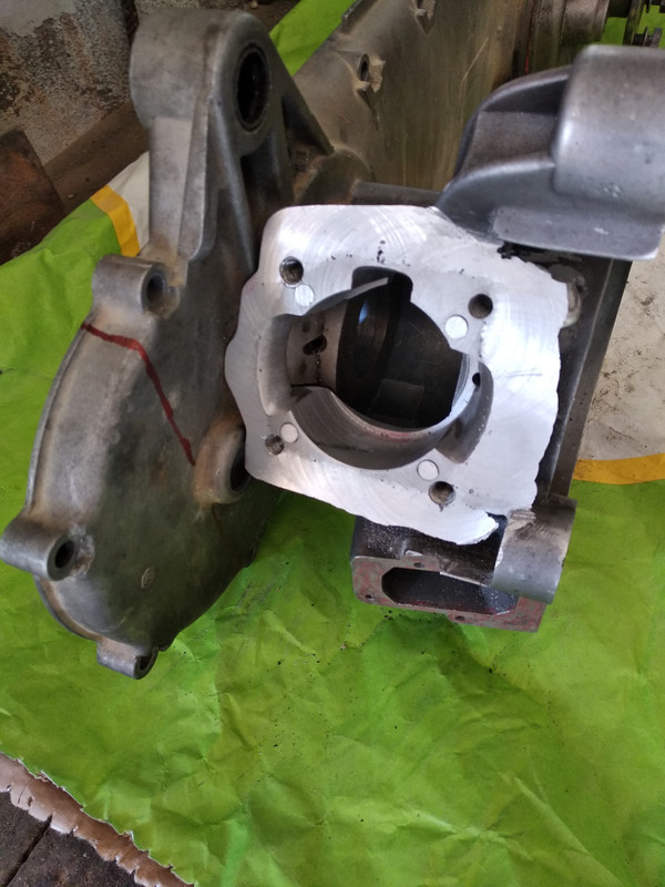

Llimada la soldadura para que encaje con el carter largo,ahora cortare el carter largo por la raya roja de la foto asi no tengo que cambiar la toma de agua,como de todas maneras habria que hacer un hueco en el carter largo para que no toque el cilindro y limar el cilindro pues mejor se corta.

El carter largo es del motor del top negro ya tenia la rampa hecha,el arranque con tirador de cuerda.
Cuando desmonte el top negro le faltaba un trozo de piston en la cabeza y como estaba con silicona le entraba agua ahora como esta el cilindro con juntas toricas ese problema solucionado en el top al estar agujerado el cilindro para pasar los esparragos pues no se podia poner las toricas.

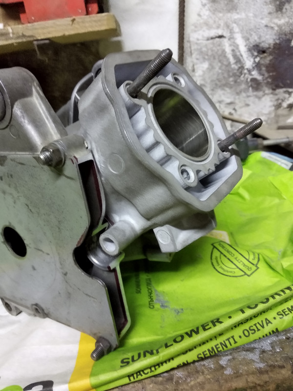

El carter largo y la chapa de 1000 tornillos cortada asi no cambio la toma al otro lado, con una chapa pondre la bobina delante del corte.Limando un poco el cilindro y entra bien asi se puede montar cualquier cilindro en el carter del vespino y en el derbi euro 2.

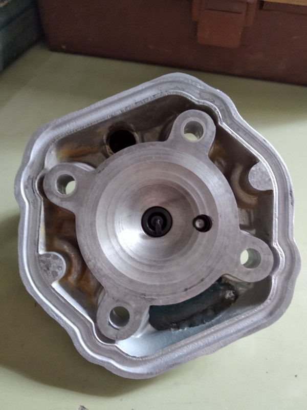

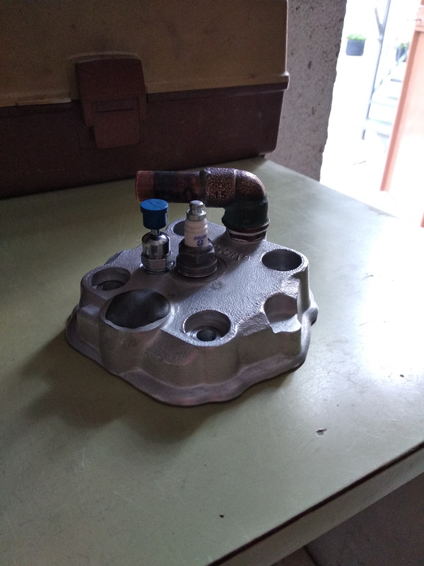

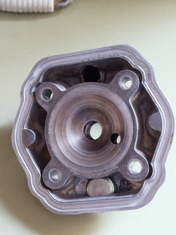

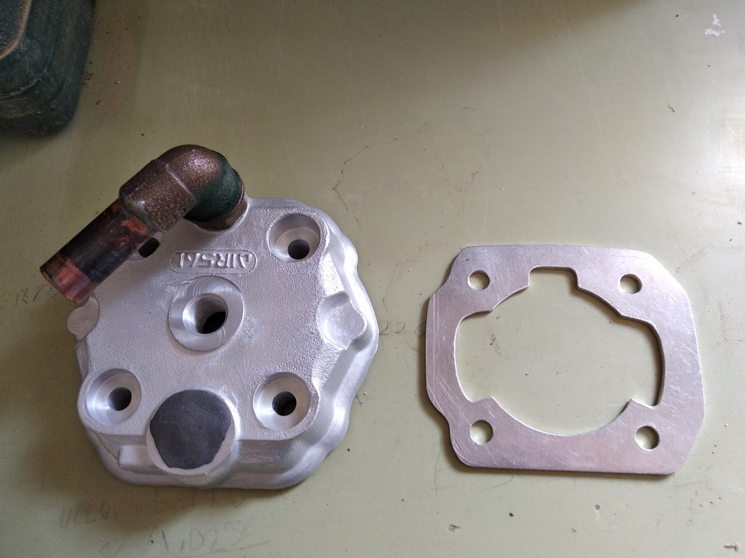

Tengo el motor con el cigueñal montado solo queda montar el resto,buscar sitio donde colocar la bobina y la bomba de gasolina.
La culata con la toma de agua cortada y tapada para que no toque el chasis,he hecho una junta alza cilindro de 2,5mm para que no toque el piston la culata y quede a 1mm de squish.

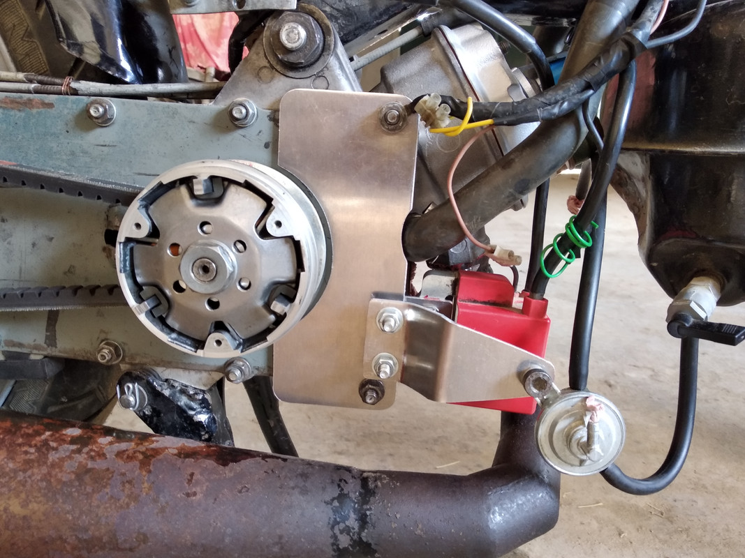

« Respuesta #20 en: 14 Diciembre, 2022, 12:09:33 pm »

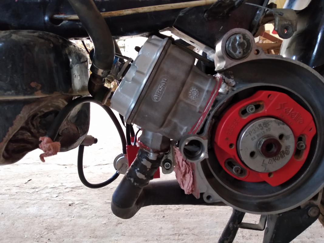

Ya esta casi montado falta la caja de laminas con la tovera y el arranque,la chapa de aluminio es para que al poner la tapa del variador no toque el variador.
Con bomba de gasolina si no se queda el carburador sin gasolina por la posicion del deposito tan baja.

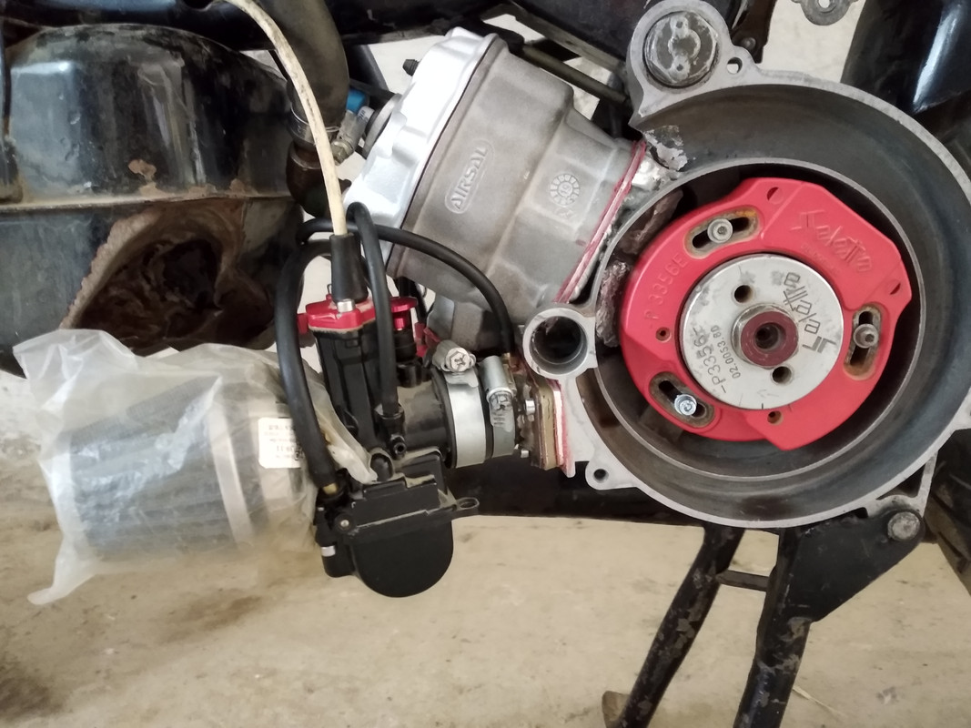

Tovera y caja de laminas montada con el carburador 21mm,pronto se arrancara.
Falta ajustar los plasticos para los mangitos del agua alomejor monte un mikuni 24mm y necesitaria un deposito nuevo de plastico.Pierde un poco esta abollado para poner filtros con la tovera de serie que quedan mas al interior los carburadores.

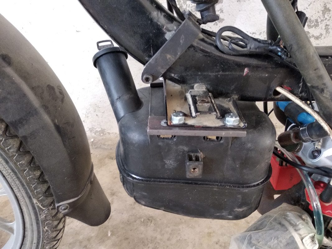

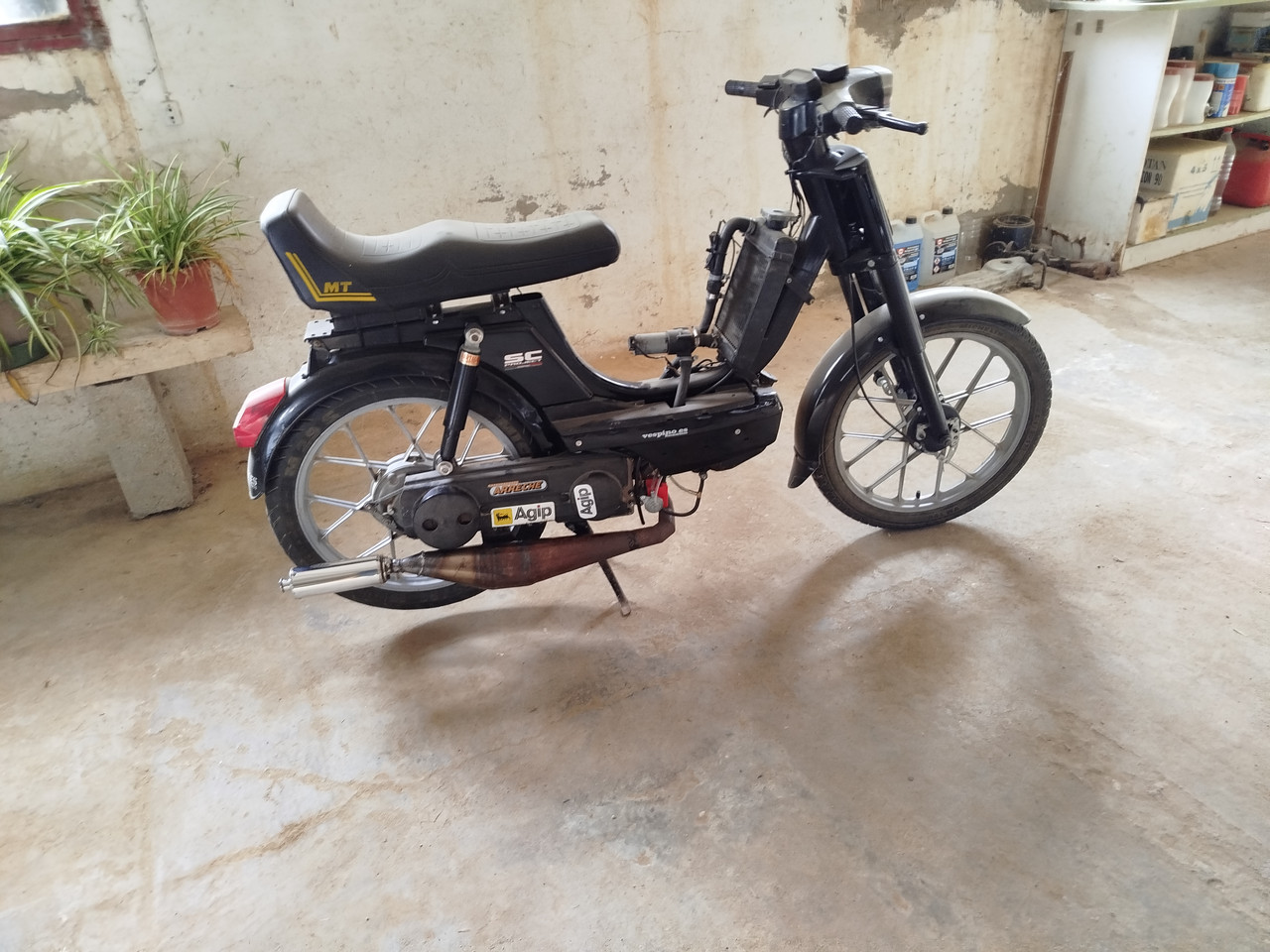

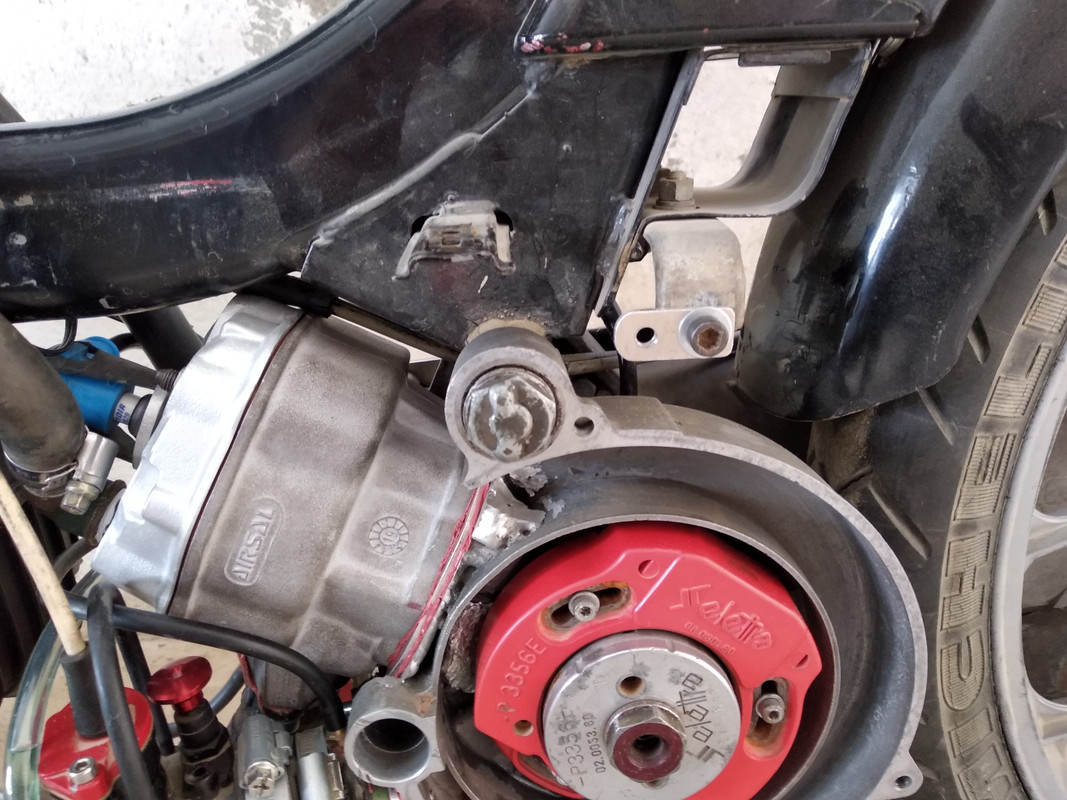

« Respuesta #24 en: 02 Enero, 2023, 05:55:29 pm »

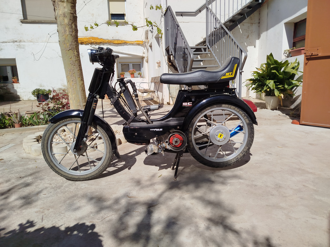

He montado un deposito de platico con la toma recortada. Los agugeros del chasis no coinciden con los del deposito por no modificar el chasis he puesto unas pletinas de hierro sujetas al deposito con tornillos conicos y con tornillos de 8mm para sujetar al chasis con rosca en las pletinas.
Al estar el deposito 15mm mas adelante hice una chapitas de aluminio para sujetar los plasticos,al hacer suspention parece que no toca el guardabarros con los plasticos.Si tocase se tendria que cortar el puente del guardabarros para acercarlo mas a la rueda.
