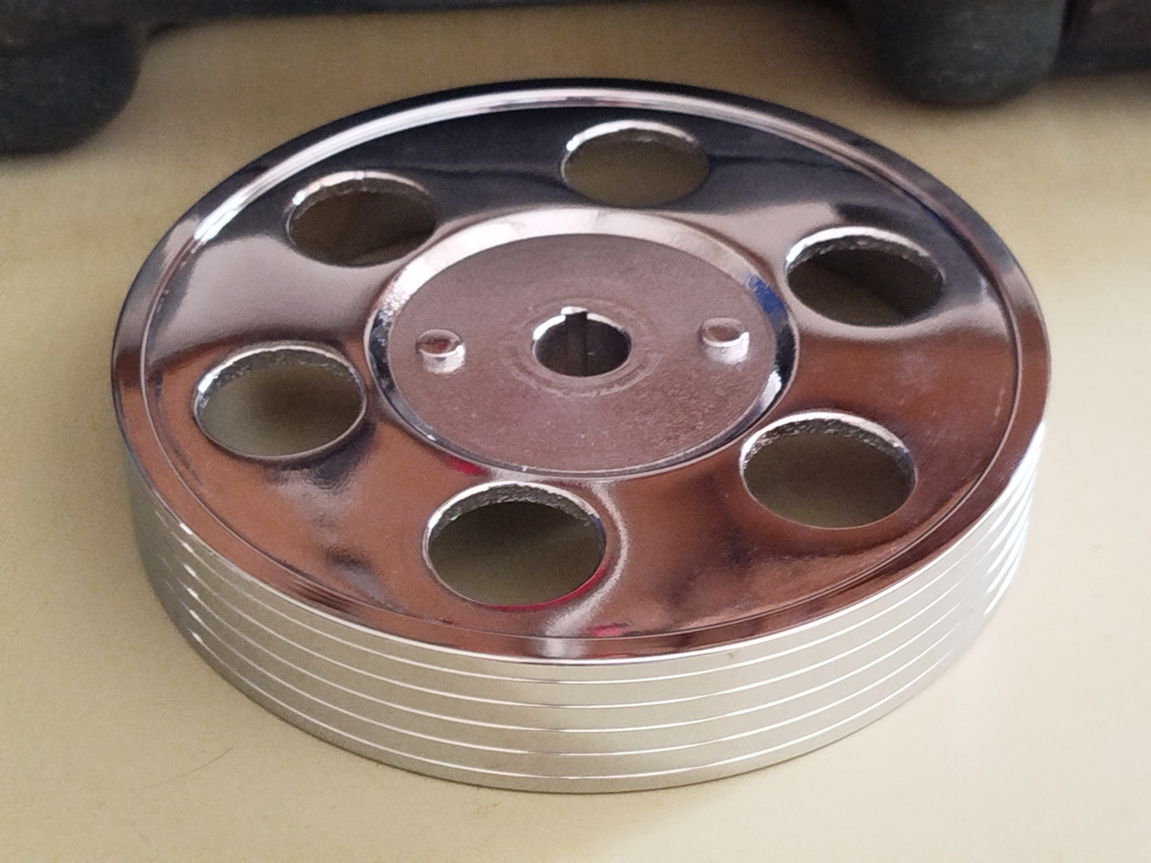

« Respuesta #77 en: 11 Marzo, 2026, 06:20:03 pm »
Campana reforzada y cromada algo mas pesada que sin reforzar mas inercia y aguanta mas rpm.

Re: Preparacion carter para cilindro 84cc
« Respuesta #78 en: 14 Marzo, 2026, 09:45:39 am »
Hola. ¿Pero la campana así la venden o la has llevado a cromar tú? ¿Y cómo la refuerzas?
Mensajes: 1183
« Respuesta #79 en: 14 Marzo, 2026, 12:45:21 pm »
La venden así Jvespino en Facebook la puedes ver pesa algo más pero así no hay problema de que rompa, esta reforzada con el aro exterior se pone a presion.
