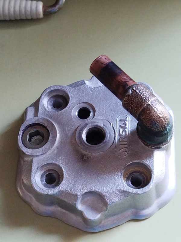

Han pasado unos meses ya esta el descompresor puesto en la culata .

« Respuesta #51 en: 29 Agosto, 2024, 08:40:26 am »
Qué bueno! A ver si funciona bien

He puesto un tapón conico roscado en la culata por qué perdía agua con la masilla,con rodillos de 4,6 gramos se ha puesto a 93 km/h de gps a 9490 rpm con el escape kundo y 21pwk no se para a tope ahora probaré con rodillos de 6 gramos espero que corra 108 km/h como con el top negro.
