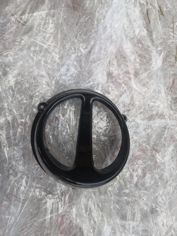

buenas, recientemente e adquirido una entrada de aire forzado para mejor refrigeración y me gustaría saber como es su colocación ya que en el foro no e visto nada. se pone encima de la original? tornillos con tuerca antivibraciones?
gracias de antemano.

Si es específica de vespino se supone que se pone encima de la tapa original con tornillos un poco más largos para que dé para roscar

Buenas. Sí, se pone encima de la tapa original atornillando o con remaches.

Mira a ver si coinciden los tornillos con los de la tapa original que la que tuve yo si coincidían

Hay que ponerla encima porque la original canaliza el aire hacia el cilindro, hace doble función, protege para que no se te enganche en el pie el ventilador y canaliza el aire hacia el cilindro
