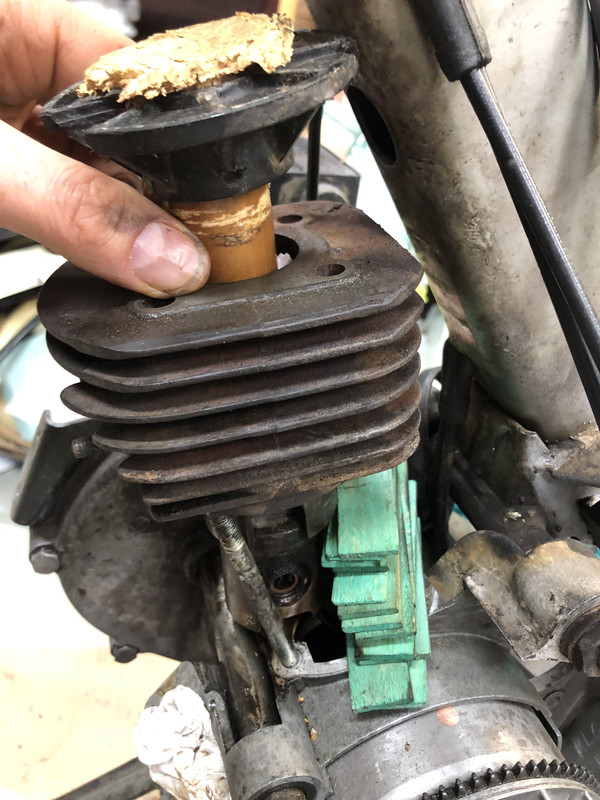

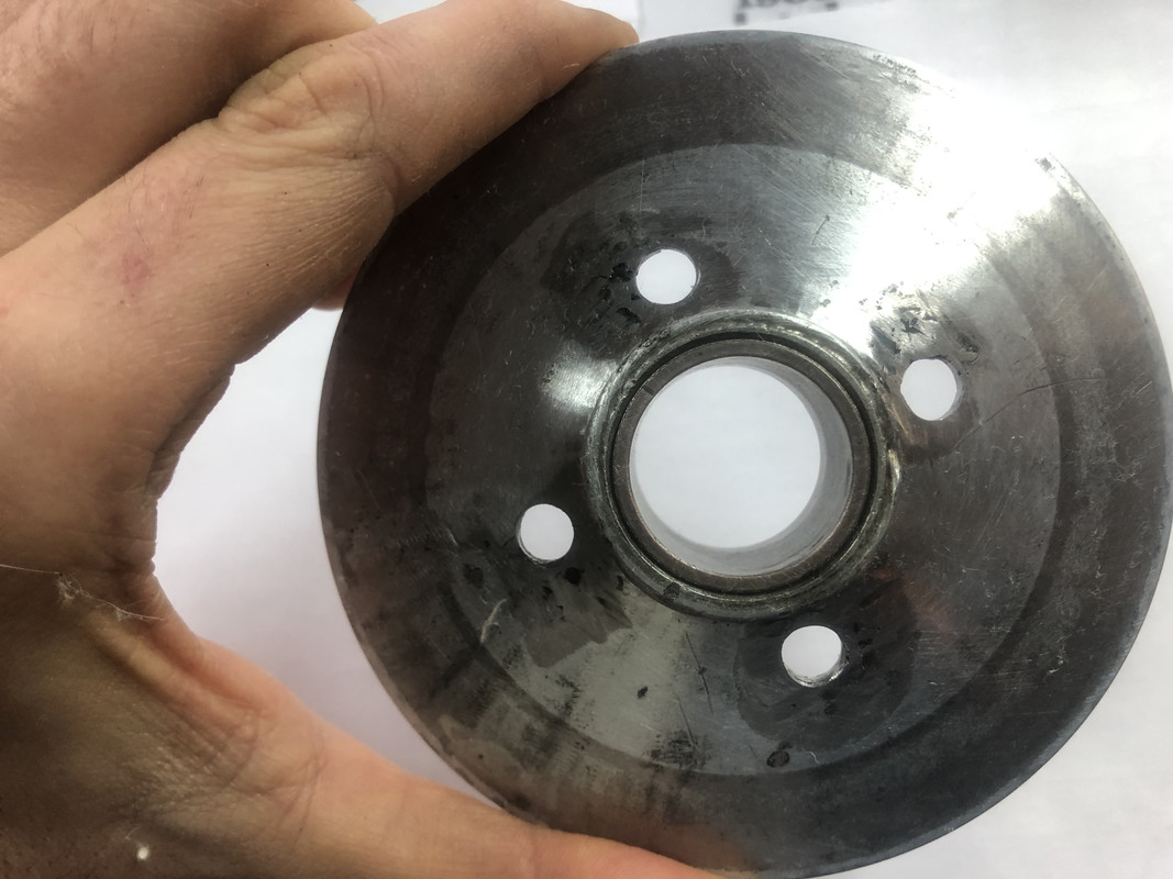

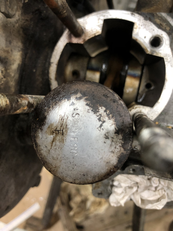

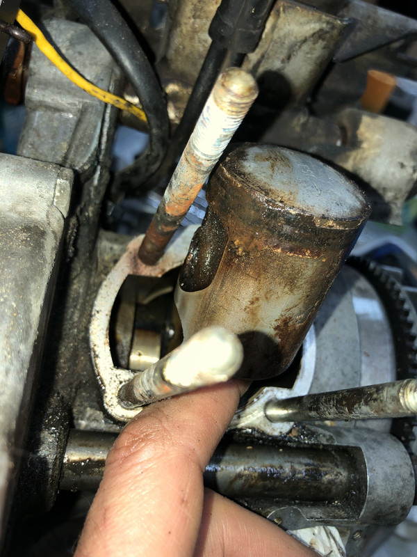

Hola compañeros. Pues nada, desde el jueves por la tarde liado con despegar el pistón y lo que ha costado... Como había días de fiesta, cada mañana y cada tarde lo calentaba con el soplete y después, con todo bien caliente, le echaba todoenuno hasta cubrirlo, que se ponía a hervir. También le echaba por la lumbrera del escape y por debajo, por la biela. Los dos primeros días así. El sábado por la tarde ya intenté darle unos golpes con un taco de madera y nada de nada. Domingo mañana y tarde lo mismo y mira que ya le había dado golpes muy fuertes con el taco de madera que lo partí dos veces. Pero ya a las diez de la noche lo intenté por tercera vez, porque ya tenía pensado coger la radial y cortar el cilindro y el pistón para salvar la biela. Pues le dí un buen buen golpe que partí la estaca de madera pero... ¡Se movió!   Shocked Y ya poco a poco conseguí sacarlo.
Os pongo fotos. La primera se ve cómo lo he hecho, con tablillas de madera para que no sufriera el carter ni la biela, según se movía y subía el cilindro, añadía tablillas.
El cilindro y el pistón obviamente no los voy a volver a poner. Ya tengo otros de una donante. El cilindro tiene una pequeña raya, sólo tiene esa, en las fotos se ve. Yo creo que es aprovechable, pero lo guardaré de repuesto.
El pistón lo limpiaré con ultrasonidos a ver si despego los segmentos, pero creo que ha muerto para siempre.
