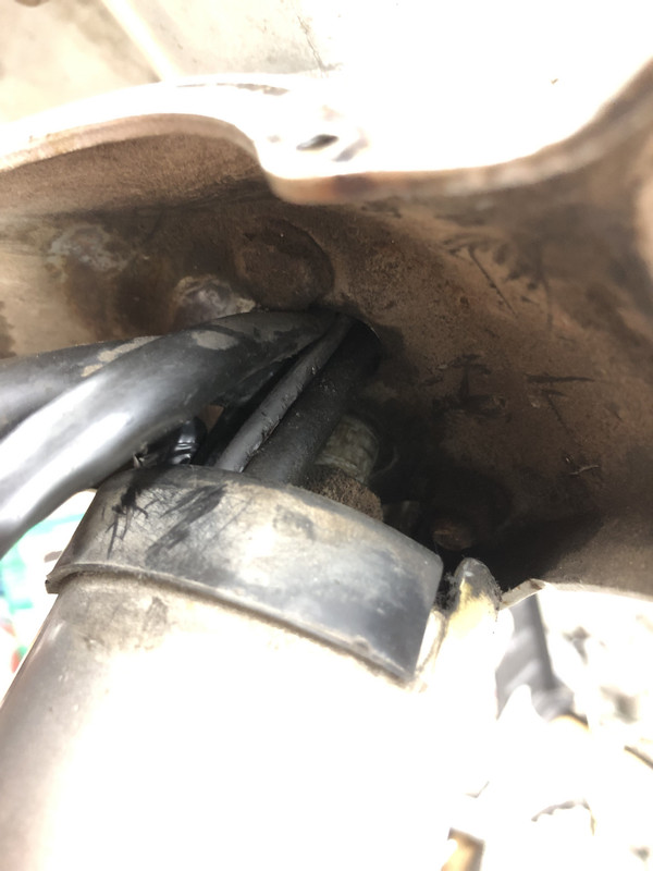

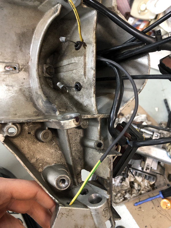

Hola. Pues justo ayer pasé el cable desde el piloto trasero al manillar. He pasado un cable amarillo-verde, del de tierra de las instalaciones eléctricas, para diferenciarlo de los demás. En la zona del manillar, como no he podido pasarlo por la funda donde van los demás, lo he protegido con termo-retráctil, para que si roza en algún sitio no se pele. Lo mismo en la zona desde la salida debajo del sillín hasta el máximo que he podido por dentro del chasis, dirección al manillar.
Desde la salida hasta el piloto sí he podido meterlo por la funda original con el resto de cables. Cuesta un poco pero se puede.

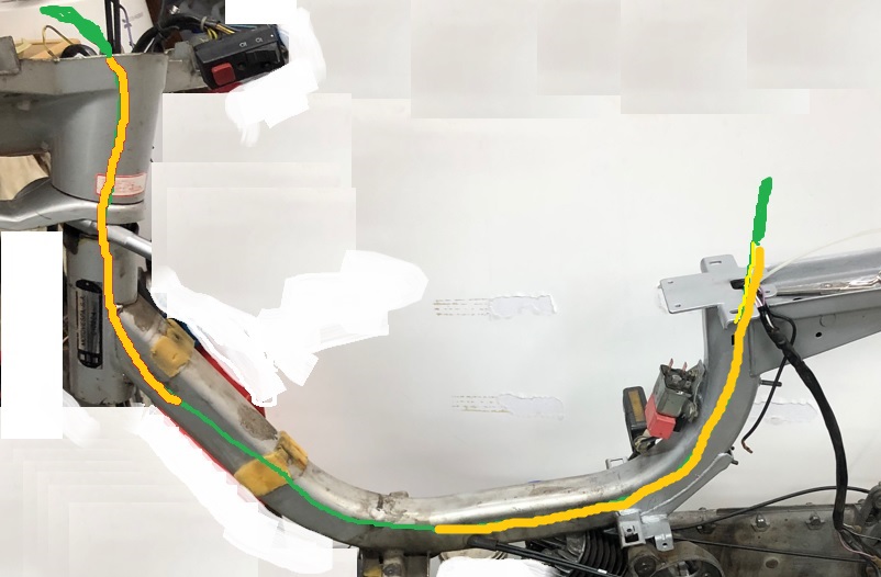

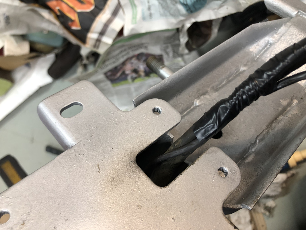

Hola. Mira, lo que he hecho hasta ahora ha sido pasar el cable por el chasis. Lo he pasado por donde te marco con una linea verde. Lo que está marcado de amarillo es lo que he protegido con termo-retráctil. Lo que hice fue pasar primero la sirga o pasacables. La verdad es que fue más fácil de lo que pensaba, eso sí, con una sirga de las que tiene en la punta como un cabezar redondeado y un muelle largo. Desde que tengo esta no quiero saber nada de otras.
Cuando ya la tuve pasada por donde quería, le até el cable al otro extremo y lo pasé. Una vez pasado, bastante más largo de lo que se necesita, saqué todo lo que pude por el lado del manillar, le puse la funda termo-retráctil, la calenté para que ajustara y lo volvía colocar en su sitio. Después hice lo mismo por el otro lado. No puse la funda antes de pasar el cable porque en algunas zonas pasa justo. Si ves que no te pasa, lo impregnas de jabón tipo Flota o Mistol.

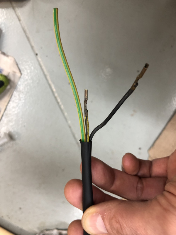

Ya por el lado de atrás, pasé el cable por dentro de la funda original que van todos, costó un poco pero se puede. La punta la ingrené con jabón.
Y el último tramo, donde tiene que ir junto con el negro y el amarillo-negro originales hasta el piloto, le quité la funda original y le puse una nueva pero para tres cables. La fabriqué también con termo-retráctil, pero antes de hacerlo, hay que elegir uno que, después de calentarse, se queda para tres cables. Los pasas antes y después lo calientas.
Cuando vaya avanzando subiré más fotos, ahora me he atascado con el dichoso pistón...  Huh
Aquí las fotos.

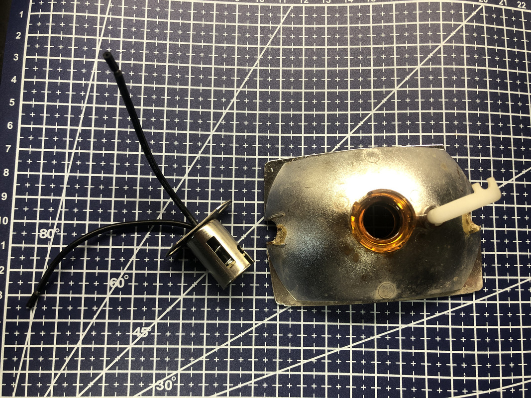

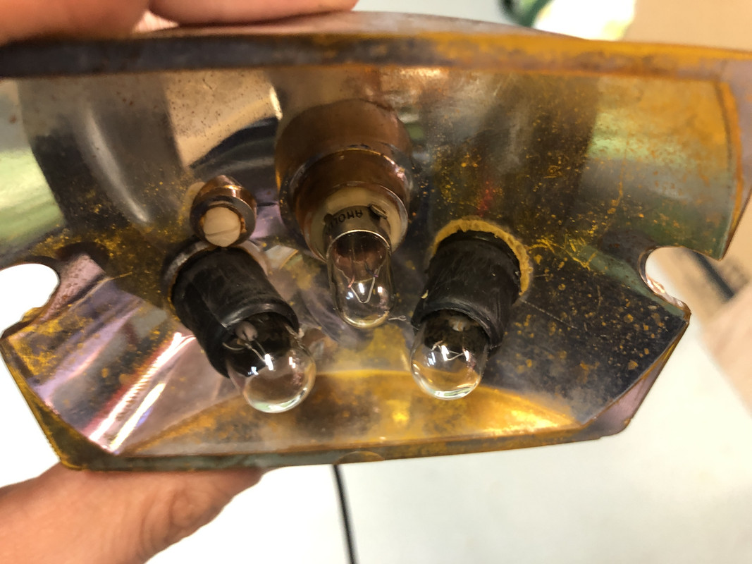

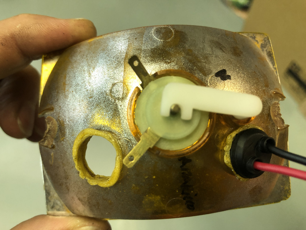

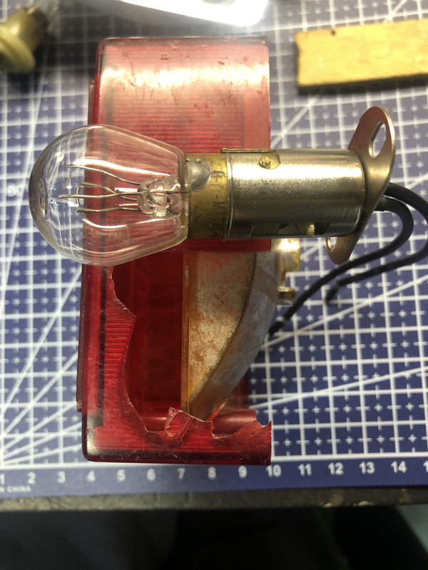

Hola compañeros. Estoy adaptando el piloto trasero original para ponerle la luz de freno. Yo quiero mantener el piloto original. Sé que se puede poner uno de otro modelo que ya esté preparado, pero quiero que la estética sea lo más fiel a como salió de fábrica.
He estudiado varias soluciones:
- Poner una única bombilla de doble filamento: Descartada porque la bombilla es muy gorda y no deja cerrar el piloto. Además es de 21w-5w y se corre el riesgo que con el calor queme el plástico.
- Poner una tira led pegada a la parte superior del piloto por el interior: Descartada porque en caso de avería es complidado de reparar, hay que sustituir todo y la iluminación de los leds...  Lips Sealed
- Poner un pequeño piloto extra: Descartado por tema de homologación, estética, agujeros...
- Añadir un portalámparas al piloto original: Esta es la que más me ha gustado y al final es la que he utilizado, pero en lugar de uno he puesto dos portalámparas para casquillo T10 w5w.
¿Porqué dos? Pues porque una sola bombilla tenía que ponerla centrada. Arriba descartado porque con el reflectante exterior esa parte es mucho menos traslúcida y abajo quedaba justo debajo de la bombilla original de 3w, muy cerca, hasta había riesgo de que se tocaran. Además, aunque se podía, costaba cerrar el piloto por el lado de la base. Otra cosa es que si se ponía una sola, para que alumbrara bien y se viera claramente que se está frenando, hay que poner una bombilla de 10w como mínimo, que ya es justa, lo que de nuevo genera problemas de calentamiento y que se quemen los plásticos.
Entonces, en lugar de centrada pensé en ponerla a un lado, pero al encenderse quedaba raro, no ilumina bien. Entonces se me ocurrió poner dos, una a cada lado, y en lugar de una bombilla de 10w poner dos de 5w. Ventajas.
- Mejora la disipación del calor, algo importante en un piloto tan pequeño.
- Más seguro, si se funde una aún funciona la otra.
- La posición no es forzada ni por detrás ni por delante.
- La iluminación al encenderse es muy buena y repartida.

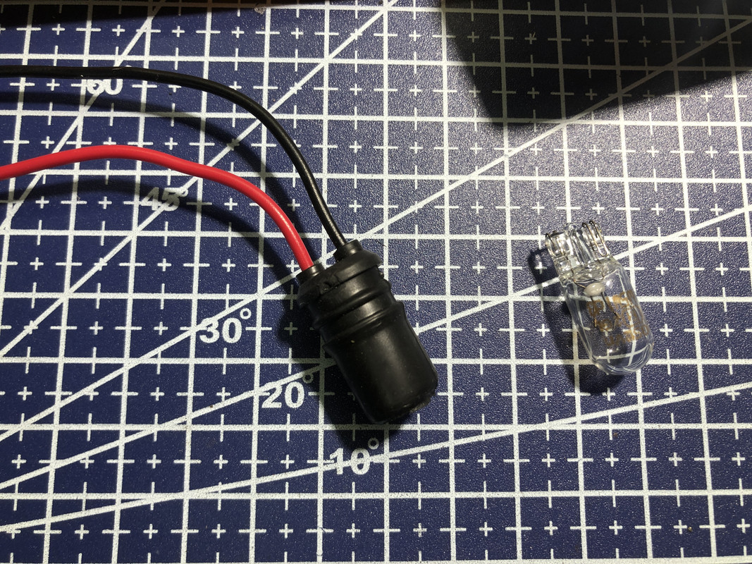

Os dejo unas fotos de cómo las he instalado. Primero lo he hecho en un piloto viejo que tengo. Los portalámparas importante que sean de goma. Así encajan en el agujero que se hace justo de la misma medida y no se mueven. Por cierto, los agujeros los he hecho con calor, con el soldador, pues la rebaba que se forma, es mejor no quitarla. En las fotos se ve que en un lado la empecé a quitar, pues ese portalámparas, aunque no se sale, se mueve. En cambio el otro se queda firmemente sujeto.
Doble filamento descartado:
Dos T10 w5w
image hosting
« Última modificación: 24 Mayo, 2025, 10:33:53 am por XE88 » En línea

Muy buena idea! Va a quedar genial. Esos portalámparas me suenan a unos que compré para la posición delantera de una Gas Gas de Aliexpress... Puede ser? Jeje
Mensajes: 219
Re: ¿Cómo instalar luz de freno a los modelos que no llevan de fábrica?
« Respuesta #7 en: 26 Mayo, 2025, 08:56:45 am »
¡¡Sí!! Son de Aliexpress. Cuando estaba buscando cuáles ponerle, encontré uno viejo de goma de un 205 de un amigo al que se lo cambié. Me puse a buscar y me aparece prácticamente idéntico en Aliexpres y súper barato. Yo cuando son tonterías lo busco ahí. Anda que no me ha pasado veces que la misma pieza, exacta, la venden por el doble en Amazon o Ebay. Pero cosas para algo serio, en plan una bomba de gasolina o unas pastillas de freno, busco recambios de comprobada calidad en un recambista, aunque sean caros.

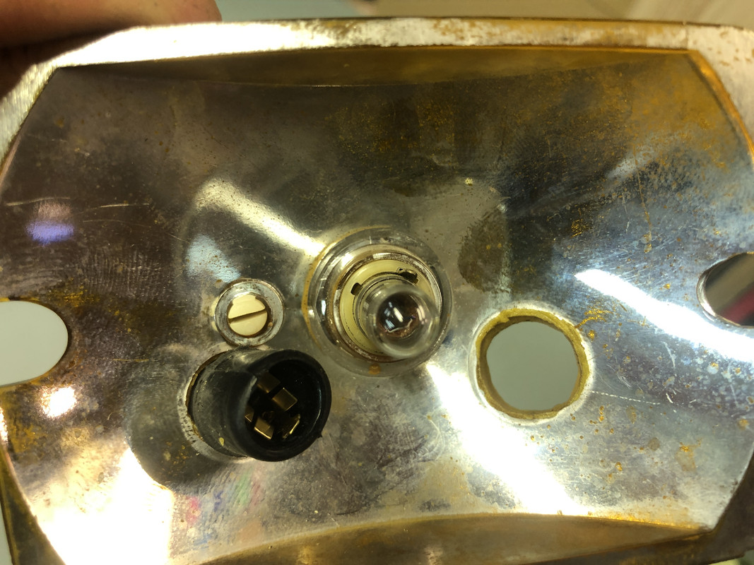

Hola. Pues sigo avanzando con esto. Ya he instalado el piloto trasero en el Vespino. Instalé los portalámparas en el piloto "nuevo". Le di una mano de pintura efecto cromo por detrás porque aunque no lo parezca, es muy importante que por detrás también estén pintados con ese tipo de pintura. Si la pintura está en mal estado y los poneis a trasluz, veréis que pasa la luz y eso significa que alumbran menos, esa luz se pierde. Al faro delantero también le he dado una mano. Por cierto, la compré en los chinos, no las más barata, al que voy yo tiene de varios precios, y me ha sorprendido lo bien que queda.
En un principio voy a usar bombillas incandescentes, pero lo iré revisando y a la mínima señal que el calor es excesivo y daña el plástico, las cambiaré por led. aunque no me gusta cómo alumbran ni el color.
Os pongo las fotos de las conexiones, son muy sencillas y los cables caben bien en el interior del cuerpo piloto.
Voy a intentar hacer un mini esquema eléctrico y lo subo.
imagen gratuita

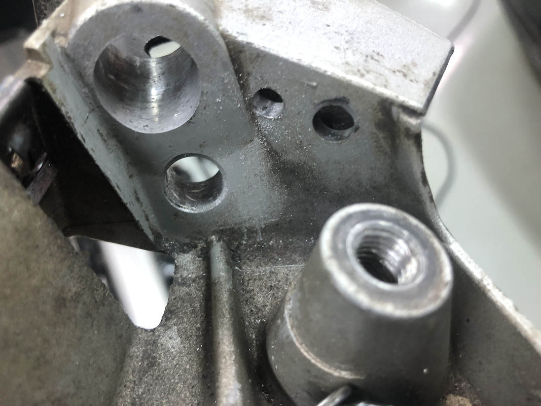

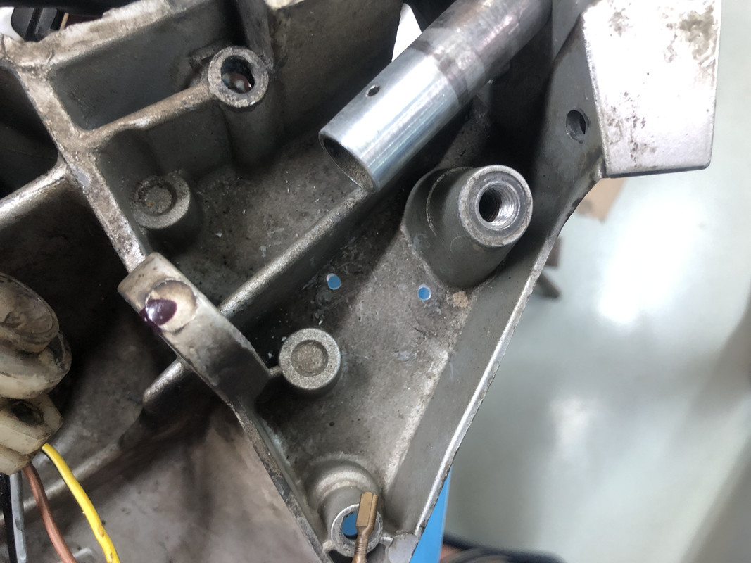

Hola. Después de bastante tiempo intentando instalar el interruptor de freno con un sistema que vi para vehículos clásicos, el otro día dándole vueltas me di cuenta que estaba pensando cómo hacer algo que los ingenieros de Motovespa ya habían pensado. Así que busqué información sobre el NLX y el NXE y estoy copiando el sistema del interruptor a la maneta.
Resulta que el interruptor para el freno que lleva la NLX o la NXE es el mismo que el interruptor de arranque de la Vespa PX LML IRIS TX T5 PK FL Star Stella scooter GEC, vamos que lo encuentras con facilidad y por precios desde 8€ a 25 €. Así que eso es lo que estoy haciendo, instalar ese.
Mi idea era que el interruptor al cerrarse conectara el positivo que iba a sacar del interruptor del faro, pero el sistema de la NXL y NXE, lo que hace es conectar masa, el positivo lo saca del piloto trasero. Y en eso estoy.
El interruptor tiene metrica 10 y rosca 1, por lo que hay que hacer el agujero con una broca del 9 y pasar el macho de roscar M10x1. Pondré fotos de dónde hacer el taladro, bueno, es en el mismo sitio que lo he hecho, sólo que más grande. Es más fácil que lo que estaba haciendo yo.
Y los dos agujeros extras que hice los voy a aprovechar para poner un pequeño zumbador para los intermitentes, porque siempre que he ido en moto y el sonido de ls intermitencia no es fuerte, me los dejo puestos, literal. Si a veces me pasa en el coche...  Cheesy

En el manillar, tuve que hacer un agujero copiando al de la NXE, en el mimos sitio. Hay que usar una broca del 9 y pasar un macho de roscar 10x1.
Como ya expliqué, al final he utilizado el interruptor de freno de la NXE y la NLX, que también es el interruptor de arranque de varios modelos de Vespa. Lo podéis encontrar con el cable más o menos largo.

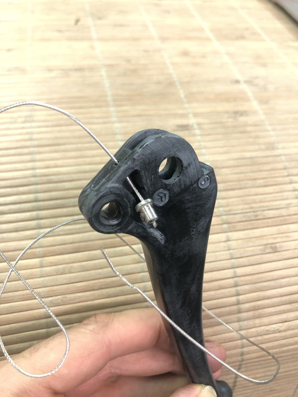

Pero como yo soy algo tiquismiquis, no me gustaba que el interruptor no se conectaba hasta que apretaba hasta la mitad la maneta. Yo prefiero que se encienda antes. No es necesario que con sólo tocarla se encienda la luz, pero sí me gusta que se encienda al poco de apretar. Así que hay un truquillo, rebajar un poco la zona de la maneta donde presiona el interruptor. Miré dónde tocaba el interruptor la maneta, que me costó, por eso la foto es tan mala, y con una lima redonda fui rebajando. Os pongo una foto de dos manetas, la rebajada y otra que no lo está,  para que veáis la diferencia. Con esto se enciende bastante antes.
