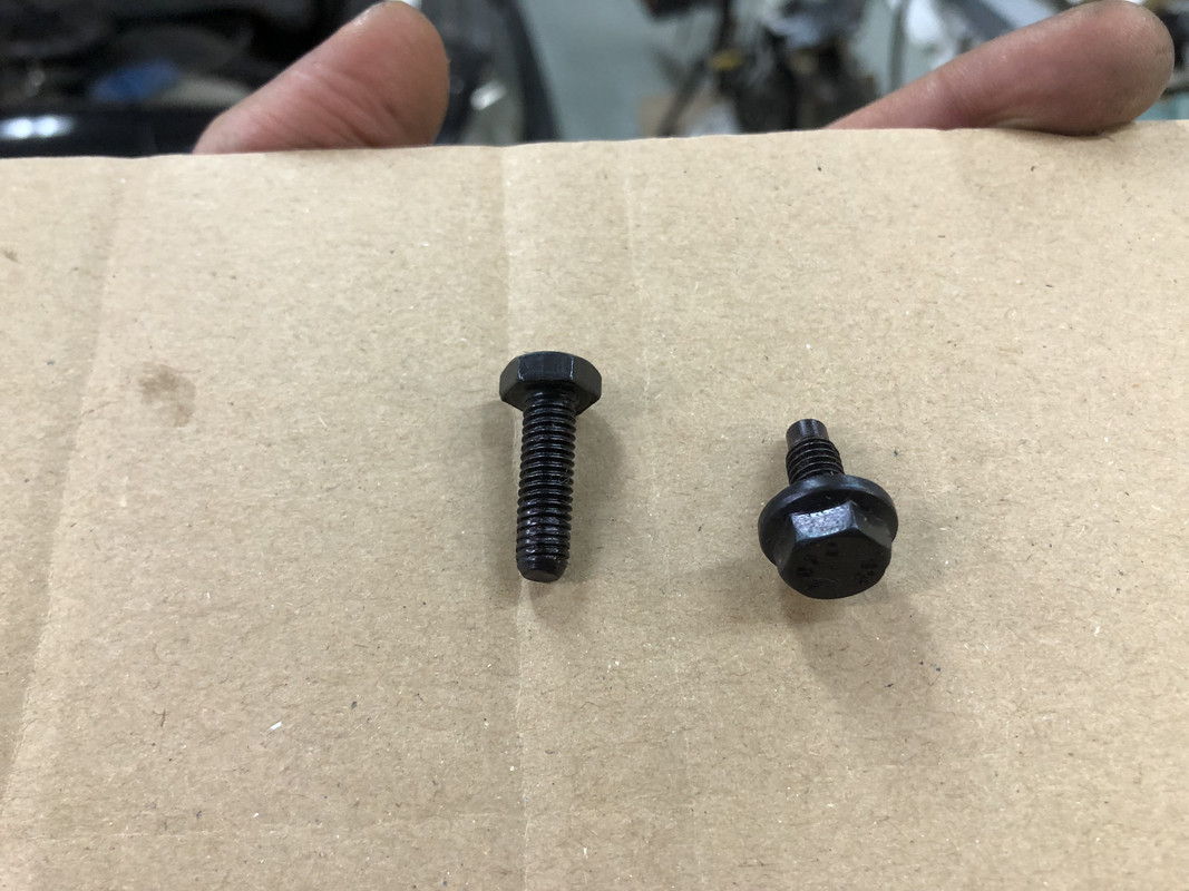

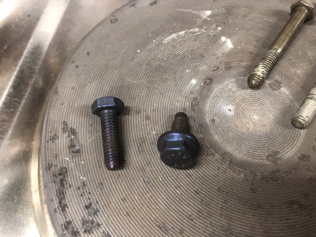

Con este sistema las piezas quedan de un color oscuro, por lo que si es algo que después se va a ver y estéticamente y no nos gusta, tocaría pintar. Se puede hacer lo mismo y no esperar a que se pongan de color azul. Habría que cogerlas y sumergirlas justo cuando empiezan a cambiar de color, que es un tono como plateado-dorado claro. En la tercera foto se ven dos tornillos justo con ese tono. Entonces las sumergimos igual que antes. La protección será menor, pero también aguantarán mucho tiempo sin volerse a oxidar.
Os pongo fotos,
Antes:
Trás el vinagre:
Calientes tono azulado:
subir fotos a un foro
Piezas pavonadas, resultado final:
