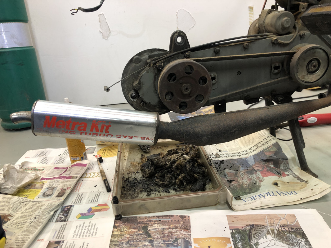

« Respuesta #3 en: 22 Marzo, 2025, 09:21:42 am »
Bueno, pues como me temía, creo que no le han cambiado la fibra nunca, me ha costado bastante sacar la funda del silencioso para llegar a ella, he tenido que hacer palanca por debajo y mucha mucha fuerza, entre dos personas y no podíamos, estaba soldada por la carbonilla.
Este es el puro puesto a trasluz, tiene detrás dos tubos fluorescentes en paralelo y mirad, apenas hay unos pocos agujeros abiertos:
« Última modificación: 23 Marzo, 2025, 09:35:28 am por XE88 » En línea

« Respuesta #4 en: 23 Marzo, 2025, 09:28:19 am »
Hola. Ayer estuve limpiando el tubo de escape. La "metralleta" ya la tengo limpia, vaya diferencia... El interior lo tengo ahora con la sosa.
Para limpiar el puro utilicé un soplete y súper bien. Después unos golpecitos con un martillo pequelo y unas pasadas con el cepillo de púas de alambre. Este es el resultado.
Ahora a trasluz la diferencia es "cegadora":

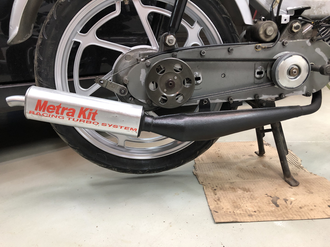

« Respuesta #5 en: 18 Octubre, 2025, 10:43:42 am »
Hola. Me acabo de dar cuenta de que no os enseñé cómo quedó el tubo después de la restauración. Lo que más costó fue restaurar las letras. Pero ha merecido la pena. Ahí van unas fotos del antes y el después.
