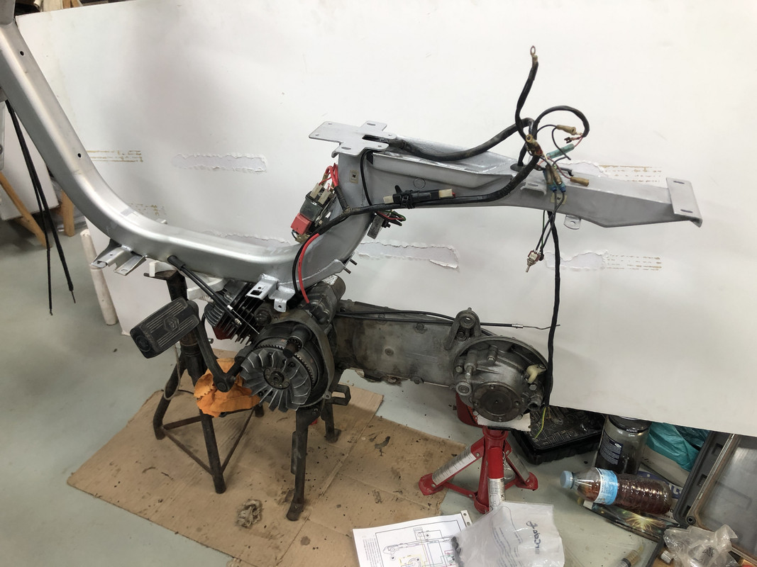

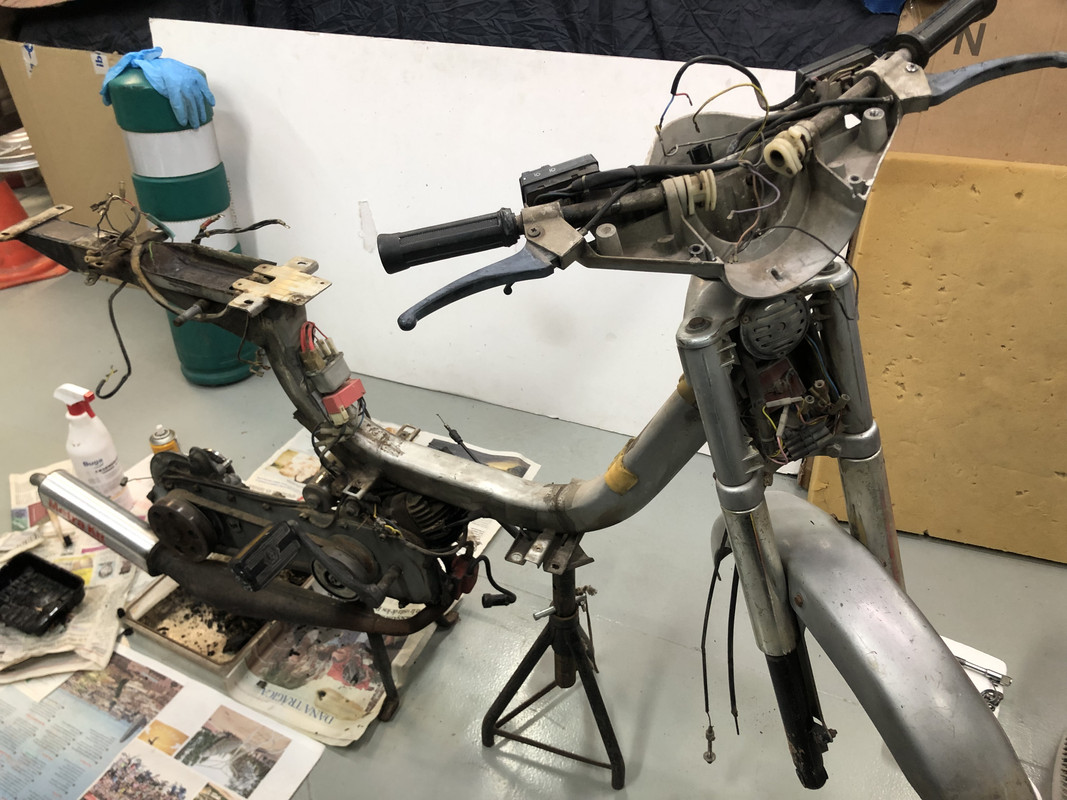

Hola compañeros. Pues eso, que ya estoy montando el Vespino y, aunque me acuerdo, para no equivocarme voy consultando el despiece. Mi modelo es el XE, así que es el mismo despiece que el AL y el ALX, salvo algunas cosas. Total, que estoy con la tija, los amortiguadores delanteros, etc., y veo en el despiece que al otro extremo del tornillo largo, que en el despice llaman bulón, va una arandela plana, la cazoleta, arandela estrellada y tuerca. El mío cuando lo desmonté sólo tenía la arandela estrellada y la tuerca. Ni arandela ni cazoleta. La arandela plana fácil la encuentro y pongo pero..
¿Qué es la cazoleta? La he buscado por Internet y no encuetnro nada...
En principio va aquí, por debajo de la tija, pero no sé cómo, porque pasan los cables del velocímetro y el freno y esa tal "cazoleta" taparía el agujero:

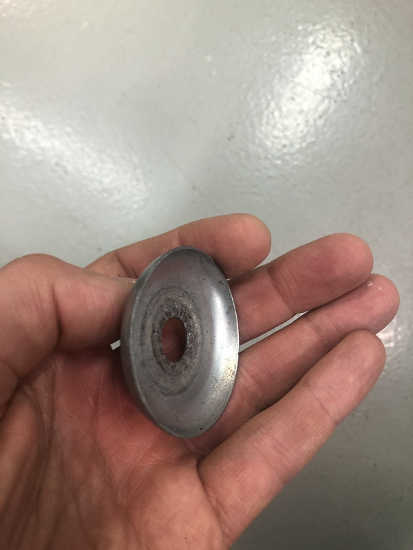

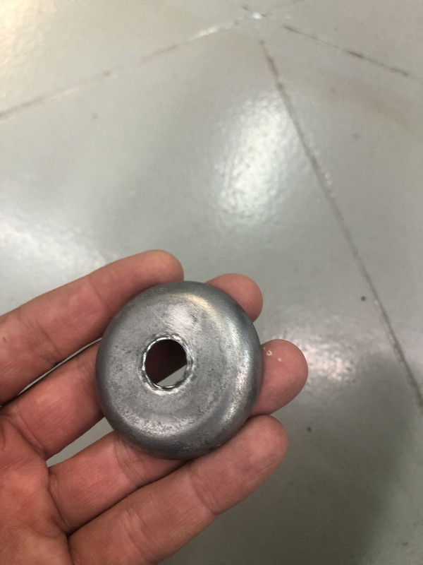

Hola. Me respondo a mí mismo porque después de buscar y buscar he encontrado la dichosa "cazoleta" en un despiece. Resulta que en las casas de recambios nadie le llama así, algo que no entiendo, porque si en el manual oficial de despiece pone ese nombre, como mínimo pon ese y después si quieres le pones otro. En fin, que hay que buscarla como: "Arandela abombada"; "arandela de dirección"; "guardapolvos"; etc.
En fin, que ya la tengo. Sirve para que no se meta el polvo y la suciedad en la dirección y ensucie los rodamientos y, por conexiones internas, en la toma de aire del carburador. Ahora que la tengo veo que deja pasar lo cables.
