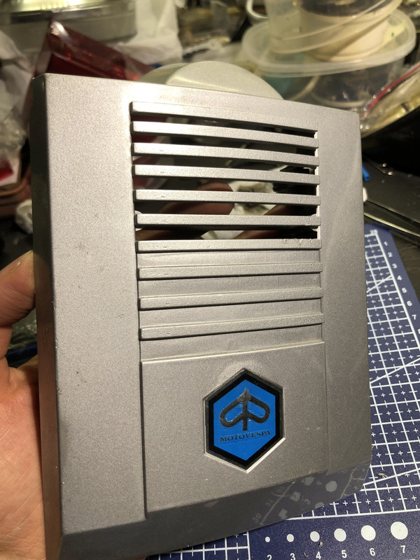

Hola. Pues nada, que como quiero mantener el máximo de piezas de fábrica, me he liado a reparar las tapas de plástico y sus anclajes. Lo primero decir que son de PCV, por lo que el pegamento para tuberías es el mejor para esto con diferencia. Literalmente suelda el plástico. Las rajas fácil, por detrás las separo un poco, pongo el pegamento y las coloco bien. Dejo actuar y una vez seco queda todalmente pegado. Importante que por la parte esterior, la que se ve, no salga pegamento que literalmente se come la pintura y se verá.

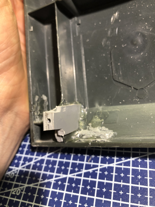

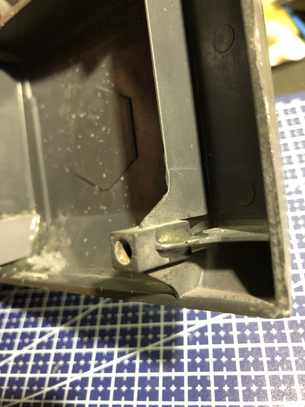

Si la raja es muy grandeo ya se ha deformado y no se juntan bien las partes, pongo el pegamento, las junto a la fuerza y les pongo una grapa metálica de las que van con calor por detrás. Cuando todo está seco, tapo la grapa con nural o similar para que no se oxide.
Para los anclajes, he fabricado con la mini taladradora/amoladora (Tipo dremel) las partes que faltaban y después lo he pegado todo y le he dado forma.
Pongo unas fotos de la frontal pero también he reparado las otras, ya las subiré que no le hice fotos.
