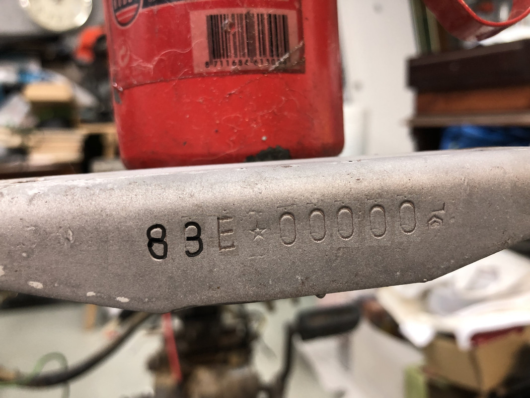

Y lo más gracioso es que en una foto que me envió el vendedor se veía troquelado ese número de bastidor .
No he conseguido encontrar una foto de como se ve el número de bastidor en un ALX, pero entiendo que será distinto.
Si alguien pudiese pegar una foto (tapando parte de los números), de lo agradecería. Por dar por terminada mi investigación.

Hola. Pues sí, eso claramente es una estafa, porque a ese Vespino le han hecho un "violín", que es como se conoce a cortarle el número de bastidor y soldarle el de otro vehículo. Y eso es una GRAN putada, porque si te detecta la policía o la ITV, multa gorda y te quedas sin vehículo. Es una lotería, como te pare alguien que entiende un poco de vehículos clásicos, un aficionado, o sencillamente alguien que conoce perfectamente el modelo ALx porque tiene uno o ha tenido... Adiós.
El número de bastidor de un ALX es así: 83E*00000. Pongo una foto modificada del mío, que es un XE y empieza por 107C, pero para que se vea la diferencia sirve.
Gracias por el aviso.
