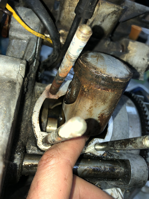

había llegado hace poco a casa, le había quitado las tapas para ver que tal, y el motor mas duro que la pata del tío perico, le he echado wd40 y nada, aceite de la mezcla y menos, he cogido un martillo para parqué y con cuidado le he dado al volante magnético en las aspas, no lo he roto, pero tampoco ha cedido, tiene un pelín de juego, pero no mucho, mañana cuando salga de trabajar veré si puedo desmontar la culata sin desmontar mucho la moto... Si me dais ideas pues probaré cualquier cosa, menos darle golpes al pistón.

Hola. Pues por 100€ es muy buena compra. Seguro que te va a tocar darle un buen repaso a todo, pero bueno, poco a poco y se hace. Yo llevo desde enero con la mía. A mí me tocó desmontar la culata y desclavar el pistón, sólo para desclavarlo tardé cuatro días, a base de aflojatodo, soplete, gasoil, gasolina, martillo... Pero salió.

Pues al final le he cambiado el motor, el pistón gripado , ni se movía a martillazos, lo he pasado todo a un motor aparte que tenía fusionado con un nlt3, el carter largo del nlt3 y el corto del sca, también he podido desbloquear el mando de bici moto con un golpe para dentro, pero le he tenido que cambiar el puño por qué he despegado el tope del puño, lo demás bien, estoy ahora con la bobina que quiero saber si puede hacer chispa o que encienda, claxon/bombillas sin pistón, para probar si funciona, si me dices si eso así tendría que ir no funciona, el carburador lo dejaré para otro día... Está pero llenísimo de mierda, tengo que comprar un producto para limpiarlo, es un 12/12, el depósito lleno de oxido por dentro creo, o eso o gasolina podrida,

Hola. Mi pistón también estaba clavado, pero lo conseguí desclavar, porque la otra opción era cortar la biela y no me apetecía... Lo que yo hice fue echarle todoenuno hasta el mismo borde, como un vaso lleno. También le eche por la salida del escape y, torciendo el tubito del espray, por debajo, por el lado de la biela. Así dos días. como aún no se movía, con una jeringuilla saqué el aceite y calenté el pistón con un soplete, bastante. Entonces le eché el aceite que hervía y de nuevo por debajo y por la salida del escape. Eso lo hice otros dos días más, mañana, mediodía y tarde. Pues el cuatro día por la noce, probé a darle con un taco de madera, al principio flojo y nada, hasta que le dí un golpe con todas mis fuerzas que partí el taco de madera, pero se movió. Después con golpes fuertes pero ni la mitad que el primera fue saliendo. Se paró funcioando me dijeron... HDP...

Pues probaré a limpiar el depósito con salfuman y lo del pistón, intentaré sacarlo a golpes con un tope, si sale me guardaré los cárteres para piezas...

Pd: he conseguido despegar el pistón, me guardaré el motor por los carters
